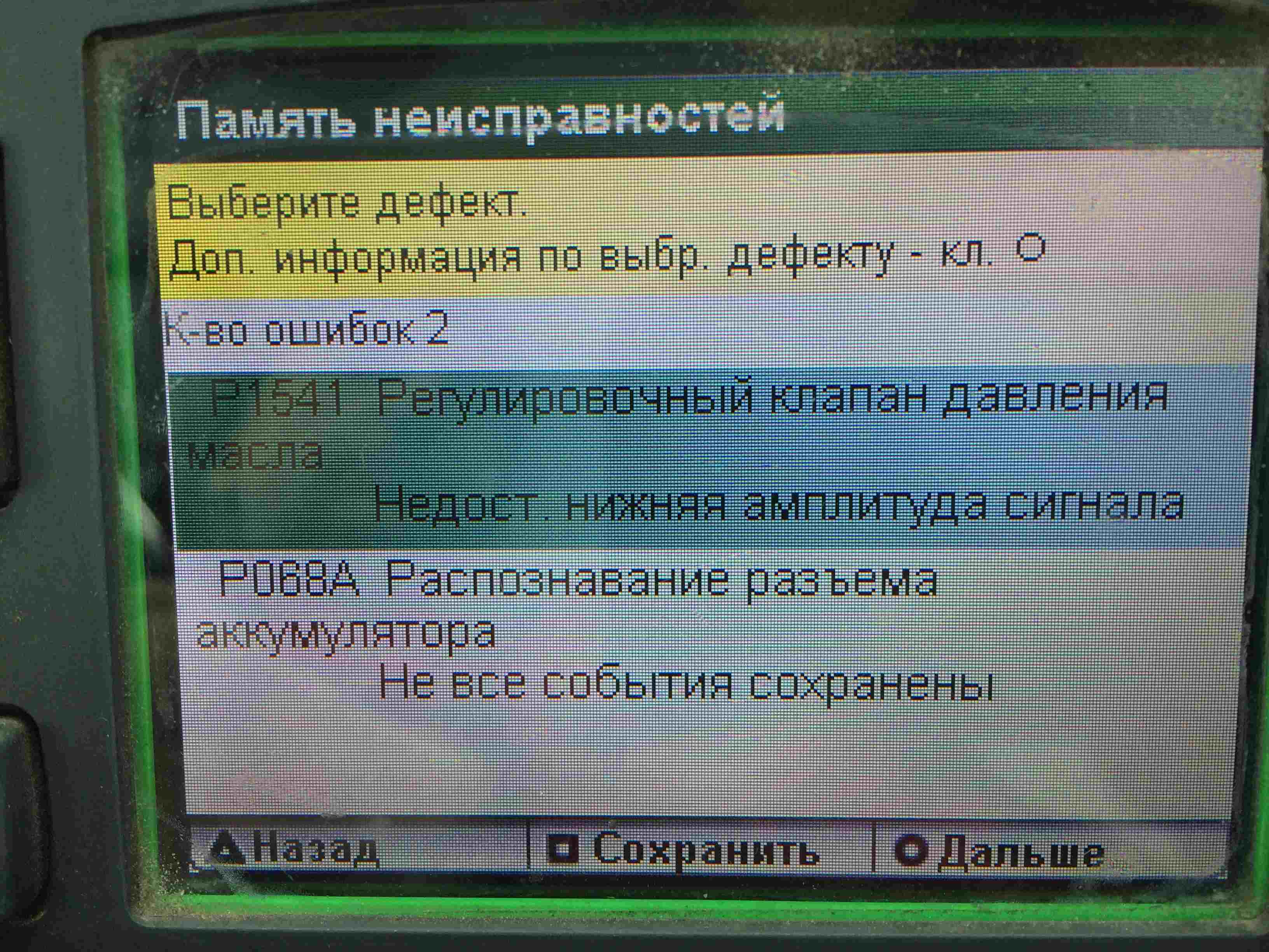

Помогите разобраться!!! Горит ошибка Р1541 регулировочный клапан давления масла(недост. нижняя амплитуда сигнала). Чек то горит то гаснет. Что это значит? Кто с там сталкивался и что делать

Каким прибором делали диагностику сказать не могу, знаю название БОШ. Давление механически проверил, все в норме. масла, фильтра - все заменено. ошибка появляется не могу определить от чего, катаюсь по городу, заглушил-завел, то пропадает то появляется. делал диагностику в нормальных мотористов, сказали что первый раз с таким сталкиваются

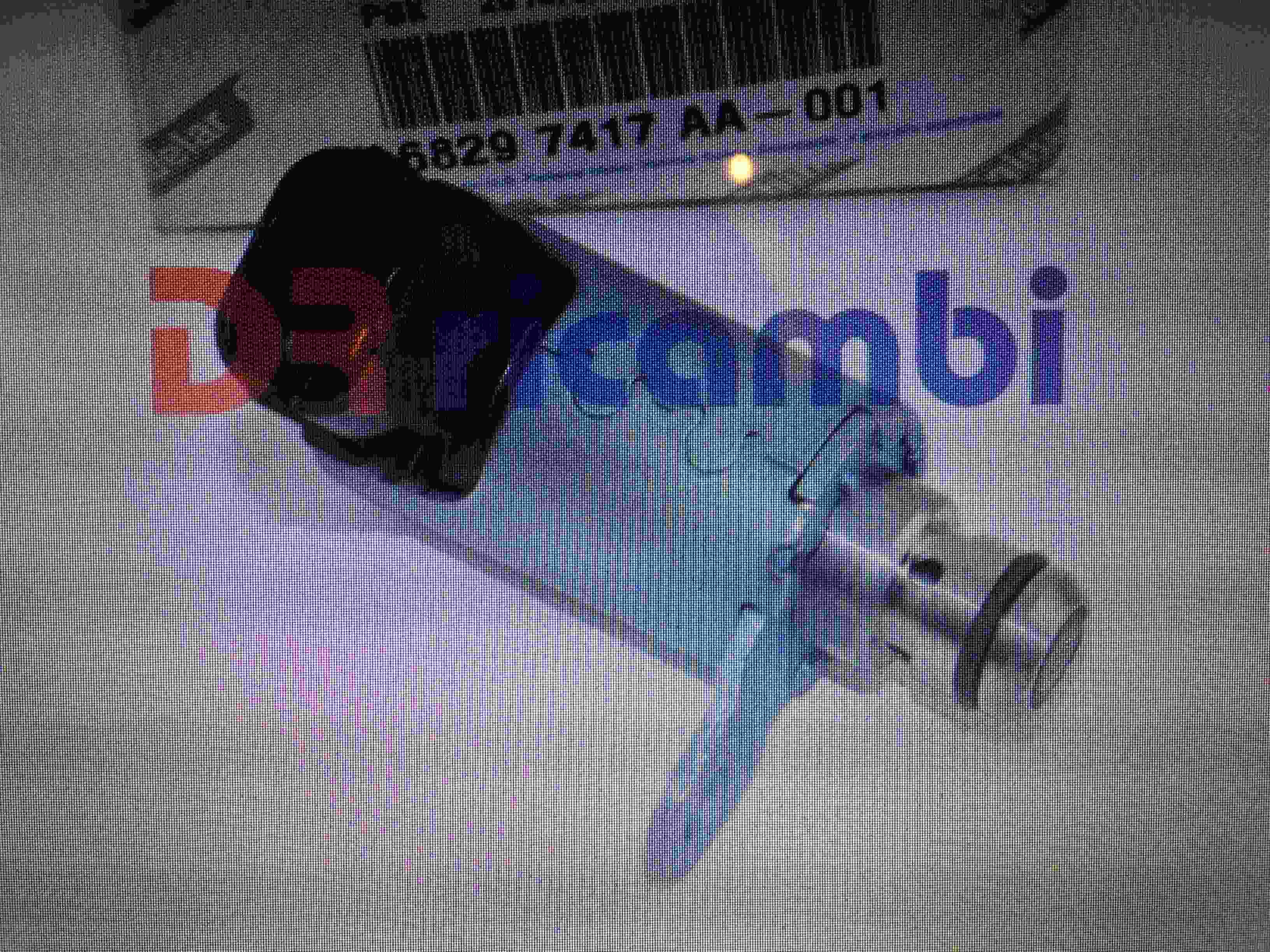

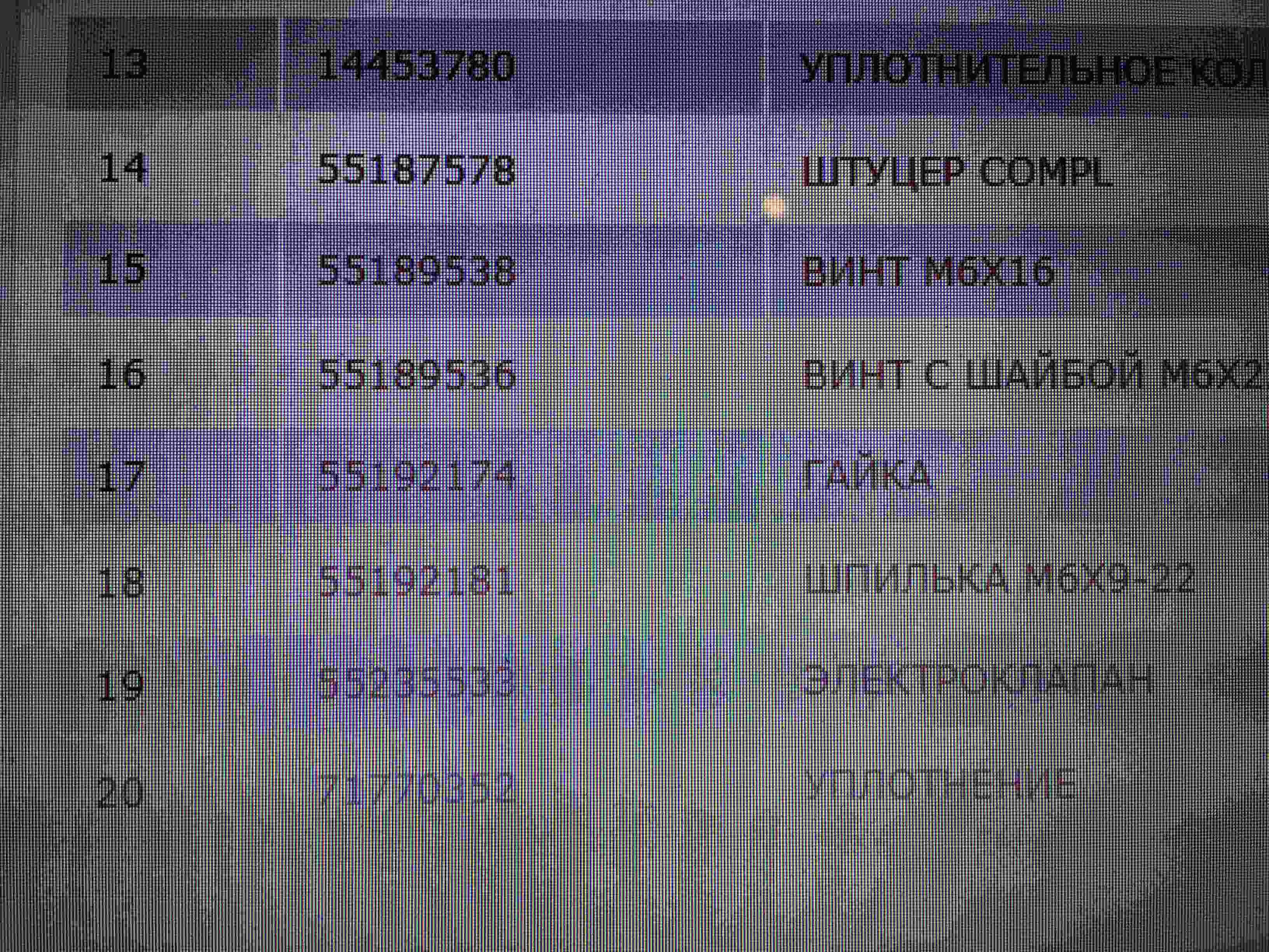

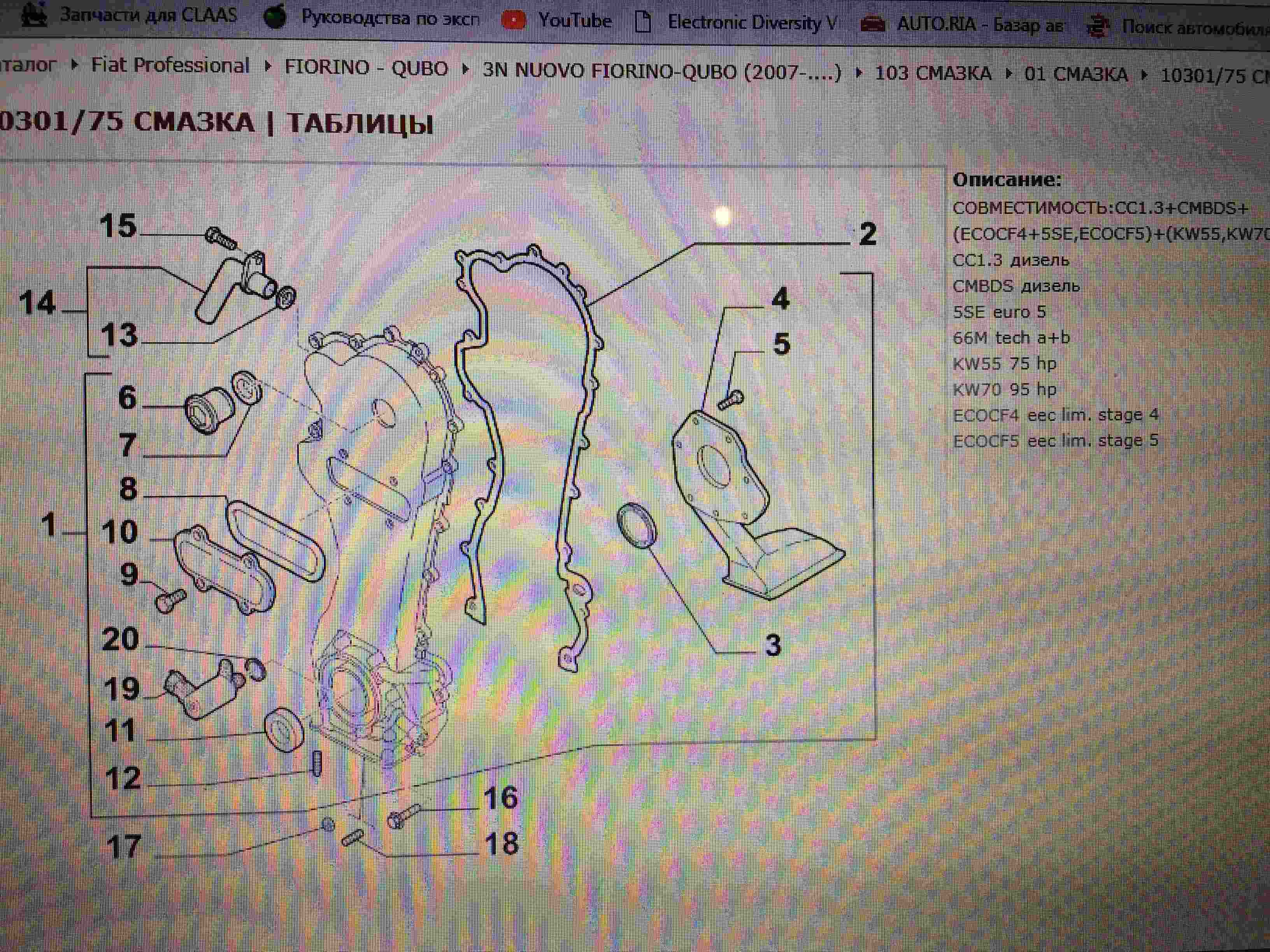

сегодня был у официалов, ошибка та же. выяснил что на крышки цепи грм возле насоса есть электроклапан. но этот электроклапан был только на моей машине, проверили пару новых машин и те что были на сервисе нигде такого нет. в чем конкретно причина не сказали. другой клапан не нашли чтоб поставить на мою машину и проверить. по поводу давления в двигателе то 2 Бар на холостых, на оборотах я не запомнил (по неопытности) где взять это клапан, проверить чтоб знать точно ли в нем причина не знаю, новый стоит 100 EUR, покупать и не знать наверняка нет желания.

, ну на сервисе, как всегда, голову морочат, вместо того, чтобы осцилограф подключить, на один контакт, и дефектовать датчик. Попрубуйте его снять и промыть, можно жидкостью , для корбюраторов, аэрозоль. Судя по всему в нем проблема, он шаговый, и вероятно ход его, занижен, что и режет сигнал. Если сдвигов не будет, только новый покупать.Ну а на наши авто, все дорого стоит, можете скачать програмки, для информации.Fiat Panda Elearn.Fiat Doblo, Doblo Cargo Elearn Мультимедийный справочник руководство по ремонту, двигатель 1.3JTD
