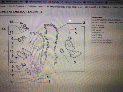

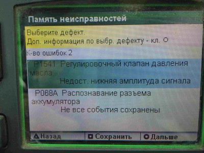

Помогите разобраться!!! Горит ошибка Р1541 регулировочный клапан давления масла(недост. нижняя амплитуда сигнала). Чек то горит то гаснет. Что это значит? Кто с там сталкивался и что делать

какимприбором диагностировали. что такую ошибку не нахожу. Лампочка давления масла зргорается, давно фильтр, масло меняли.Проверить текущие данные по сканеру давление масла. Но лучше мех жатчиком .Ошибка скидывается, и кода она вылазит. При высоких оборотах, при заводке. Поддон масленный не погнут

Каким прибором делали диагностику сказать не могу, знаю название БОШ. Давление механически проверил, все в норме. масла, фильтра - все заменено. ошибка появляется не могу определить от чего, катаюсь по городу, заглушил-завел, то пропадает то появляется. делал диагностику в нормальных мотористов, сказали что первый раз с таким сталкиваются

да нет таеой ошибки на Фиатах, как она пишется в оригинале, сканера иногда дают не точную ошибку, если сканер мульти.Советую фиатовской програмкой сканировать, она и на андроиде(телефон0 есть какое давление на манометре, на каких оборотаж. Выньте щуп масленный, состояние масла, стружка и тд. Больше цифрЮ точных, а то беседа не о чем. Почитайте http://fiat-club.org.ua/forum/viewtopic.php?t=57917&postdays=0&postorder=asc&start=15

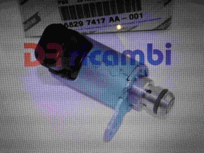

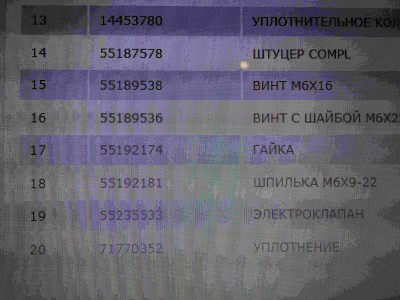

сегодня был у официалов, ошибка та же. выяснил что на крышки цепи грм возле насоса есть электроклапан. но этот электроклапан был только на моей машине, проверили пару новых машин и те что были на сервисе нигде такого нет. в чем конкретно причина не сказали. другой клапан не нашли чтоб поставить на мою машину и проверить. по поводу давления в двигателе то 2 Бар на холостых, на оборотах я не запомнил (по неопытности) где взять это клапан, проверить чтоб знать точно ли в нем причина не знаю, новый стоит 100 EUR, покупать и не знать наверняка нет желания.

, ну на сервисе, как всегда, голову морочат, вместо того, чтобы осцилограф подключить, на один контакт, и дефектовать датчик. Попрубуйте его снять и промыть, можно жидкостью , для корбюраторов, аэрозоль. Судя по всему в нем проблема, он шаговый, и вероятно ход его, занижен, что и режет сигнал. Если сдвигов не будет, только новый покупать.Ну а на наши авто, все дорого стоит, можете скачать програмки, для информации.Fiat Panda Elearn.Fiat Doblo, Doblo Cargo Elearn Мультимедийный справочник руководство по ремонту, двигатель 1.3JTD

Здравствуйте! Появилась точно такая же проблема,клапан поставил новый (оригинал),датчик давления новый(Феди),масло уже пробывал разной вязкости лить, сечам залито 5w30,давление измерял механически на горячую, холостые обороты 1,6 сбрасывает при 3,7bar диагностику делал с телефона:ошибка Р0520,с компа на сервисе Р1541.Вы нашли причину?
