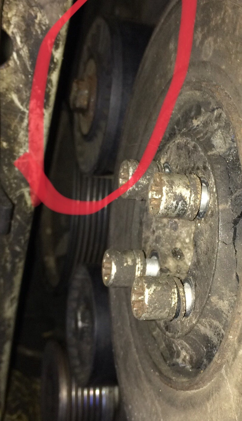

Вечер добрый, подскажите, 1,9 jtd 2002 , с кондюком, у паразитного ролика левая резьба? (Не путайте с натяжным роликом)

Toobes
Обычная , правая.

phosaly
Зарегистрирован: 27.05.2013
Сообщения: 1673
СообщениеДобавлено: Вс Мар 18, 2018 12:42    Заголовок сообщения: Ответить с цитатой
Обычная как у авто 1.9м ?
