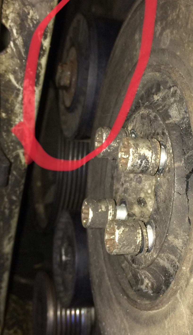

Вечер добрый, подскажите, 1,9 jtd 2002 , с кондюком, у паразитного ролика левая резьба? (Не путайте с натяжным роликом)
 Просмотрено:  173 раз(а)
ВЛАДИМИР Т
Возраст: 61
Зарегистрирован: 24.10.2009
Сообщения: 632
Откуда: КИЕВ
Авто: Фиат Добло 1.9 MultiJet 2008 г.
СообщениеДобавлено: Сб Мар 17, 2018 23:13    Заголовок сообщения: Ответить с цитатой
Toobes
Обычная , правая.
