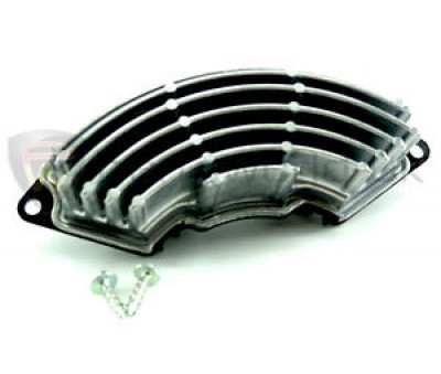

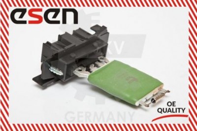

есть машинки с обычным кондиционером, а есть с раздельным климат-контролем. Вот резисторы у них разные.

Хоттабыч
Возраст: 60
Сообщения: 12017
Откуда: Киев, Соломенка
СообщениеДобавлено: Пт Апр 13, 2018 12:46    Заголовок сообщения: Ответить с цитатой
Вот первый вариант и стоит на машине с климатом. На самом моторчике печки

Я у себя менял.Только сам резистор стоит дороже,чем мотор с резистором.По картинке--вариант номер 1.Провода и фишки в нормальном состоянии были.Поменял и забыл про проблему.http://autocod.com.ua/search.html?article=DEA09047&sort___search_results_by=final_price&term=0&smode=A2&g=1
