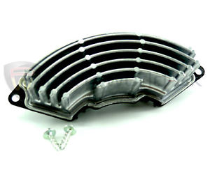

Глючит климат Grande Punto , включается и сразу выключается, почитал инеты подозрение на резистор (фишку резистора), то так и не понял где он находится чтобы посмотреть? У машин с кондеем все подробно описано, а вот с климатом негде ничего. Он там же под бордачком ? или где еще спрятан? Шочу завтра поковырять?

есть машинки с обычным кондиционером, а есть с раздельным климат-контролем. Вот резисторы у них разные.
Вот первый вариант и стоит на машине с климатом. На самом моторчике печки
Александр,спасибо, вот именно это и хотел узнать, место её обитания Smile.

Полез вчера под бардачок, хотел найти оплавленные провода и фишки (как в инете пугают) , но к своему удивлению, фишки в идеале,провода с сечением чуть меньше 0,5см в идеале. Две фишки (силовые) с двумя проводами в каждой,перевтыкнул и одну сигнальную (тонкие провода). Работает как с завода. Ничего не разбирал, только фишки туда-сюда. Very Happy

Я у себя менял.Только сам резистор стоит дороже,чем мотор с резистором.По картинке--вариант номер 1.Провода и фишки в нормальном состоянии были.Поменял и забыл про проблему.http://autocod.com.ua/search.html?article=DEA09047&sort___search_results_by=final_price&term=0&smode=A2&g=1

Мне этот регулятор морочил голову несколько лет, и фишку чистил, и поменял разъем ненадолго помогало. Потом разобрал его ,пропаял ножки транзистора и прикрутил его винтом к радиатору и года три полет нормальный. Работа не сложная, только компауд нужно аккуратненько отковырять.

Мне этот регулятор морочил голову несколько лет, Потом разобрал его ,пропаял ножки транзистора и прикрутил его винтом к радиатору и года три полет нормальный.
Кто подскажет где такое можно сделать? С этой бякой 55702441, бо новая у нас стоит дурных денег.Нашел в Китае , но...х.з. может закажу https://ru.aliexpress.com/item/6441-CE-77366112-A-430-014-00-55702441-6845788-A-430-009-00-FOR-Fiat-Grande/32822048520.html?spm=a2g0s.13010208.99999999.304.adf53c00BblbS3
