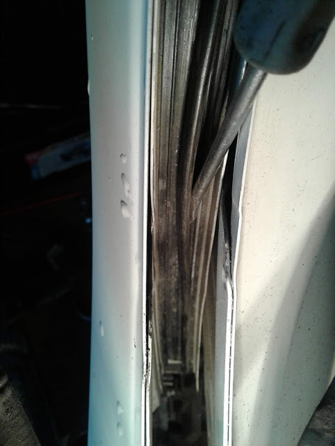

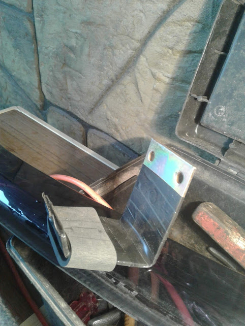

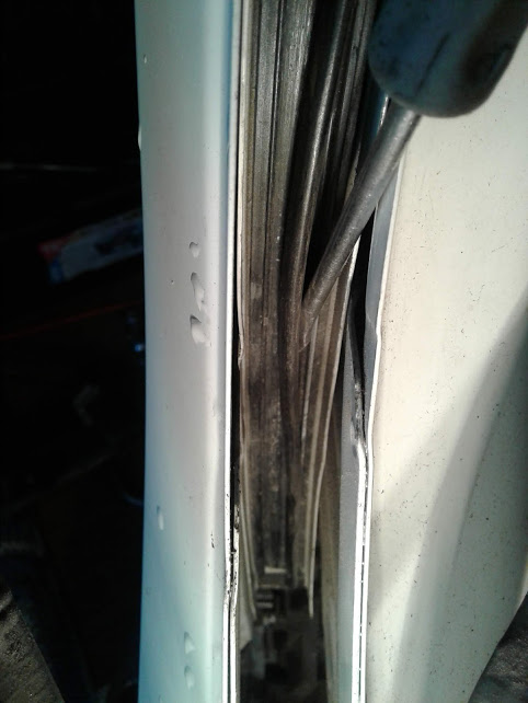

Toobes
Все разобрал, вытащил резину и стекло, все осмотрел. Отчитываюсь. Эта направляющая (верхняя), которая у нас снизу треснута, на наших кузовах отдельно от резинки, и она посажена на клей в железное углубление. Ее можно аккуратно оторвать от клея для замены, но можно сломать. Я пошел иным путем. Опустил стекло, не доводя до треснутого участка, ну и, простите меня, начал колхозить. Изготовил из уголка ограничитель, прорезинил его, и прикрутил. Теперь стекло опускается до безопасного уровня, и прекрасно поднимается. Берите на вооружение.

slavun писал(а):
Народ, подскажите по стеклоподъемнику. Правая дверь.
Стекло опускается и поднимается где-то до середины нормально. Если опущу ниже, то при подъеме из паза выскакивает белая направляющая, т.к. этот черный пластиковый профиль, в котором она ездит, отломан, . происходит щелчек, и направляющая выскакивает и стекло закашивает.
Так вот, я не пойму, ее можно заменить, или она вклеена в дверь? Нашел в продаже направляющие на правую дверь, по фото похоже, что они стоят в самомнизу двери, а у меня сломана направляющая, которая идет аж на самый верх двери. Ее можно снять и заменить?
брав цю направляючу в Віті з форуму.ціни не памятаю. тримаеться вона з верху одним пістоном одноразовим. вона не на клеі. нову намазуете легенько салідолом і вставляете. треба зняти уплотнітель щоб не мішав.і походу коли ставив додивився що ліва і права вони одинакові

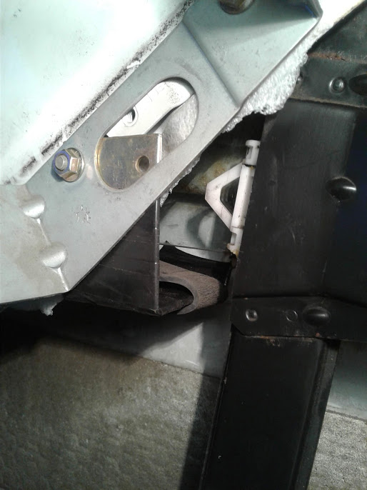

Ребят. При закрывании роздвижной двери средний ролик бёт об болт на раме. Как решить проблему?
Просто уже крутил все, а толку нет.
Желательно бы фотку места(болта),об который бЁЦЦа рОздвижная дФерь.

металлист
На первом фото болт в который бьёт.
На втором фото болт с потёртостью.

Там вроде отбойник стоять должен)

Tanker
Так болт же посередине хода какгбе.
@Саня@
По хрду ролики у тебя съело так, что его ось (или на чем он там стоит) упирается в болт, провалилась тобишь
