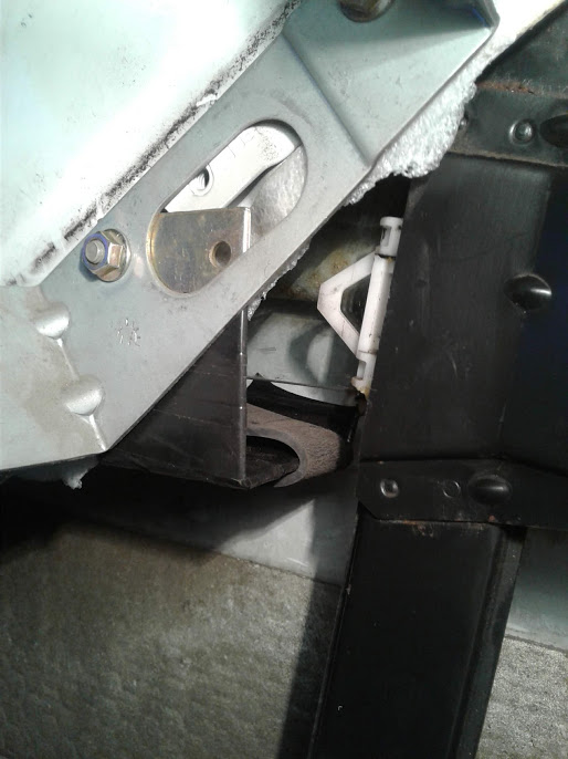

Ребят. При закрывании роздвижной двери средний ролик бёт об болт на раме. Как решить проблему?
Просто уже крутил все, а толку нет.

| @Саня@ писал(а): | Ребят. При закрывании роздвижной двери средний ролик бёт об болт на раме. Как решить проблему?
Просто уже крутил все, а толку нет. |
Желательно бы фотку места(болта),об который бЁЦЦа рОздвижная дФерь.

металлист
На первом фото болт в который бьёт.
На втором фото болт с потёртостью.

Добавлено: Сб Май 26, 2018 14:01 Заголовок сообщения: |

Так болт же посередине хода какгбе.
@Саня@
По хрду ролики у тебя съело так, что его ось (или на чем он там стоит) упирается в болт, провалилась тобишь
