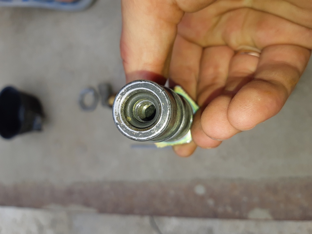

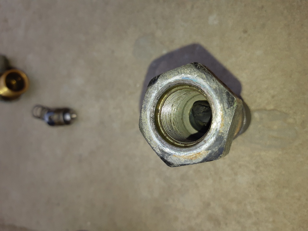

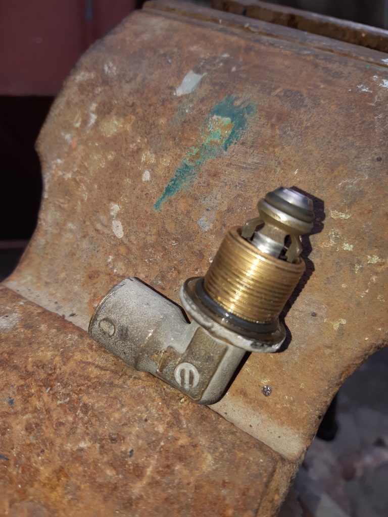

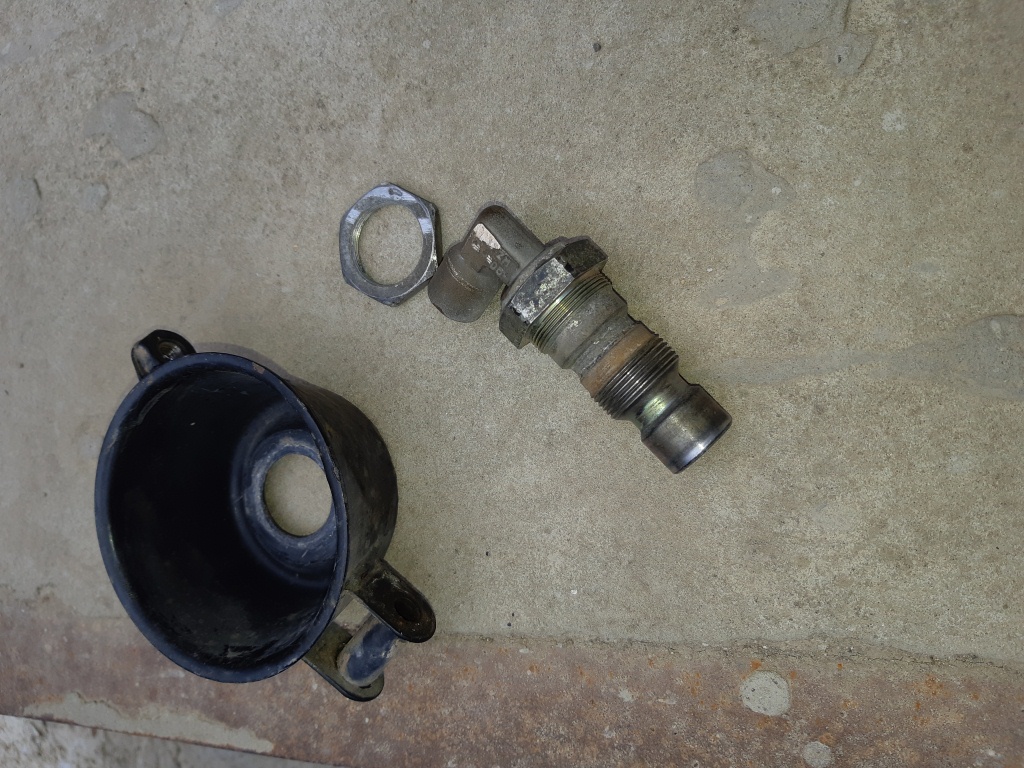

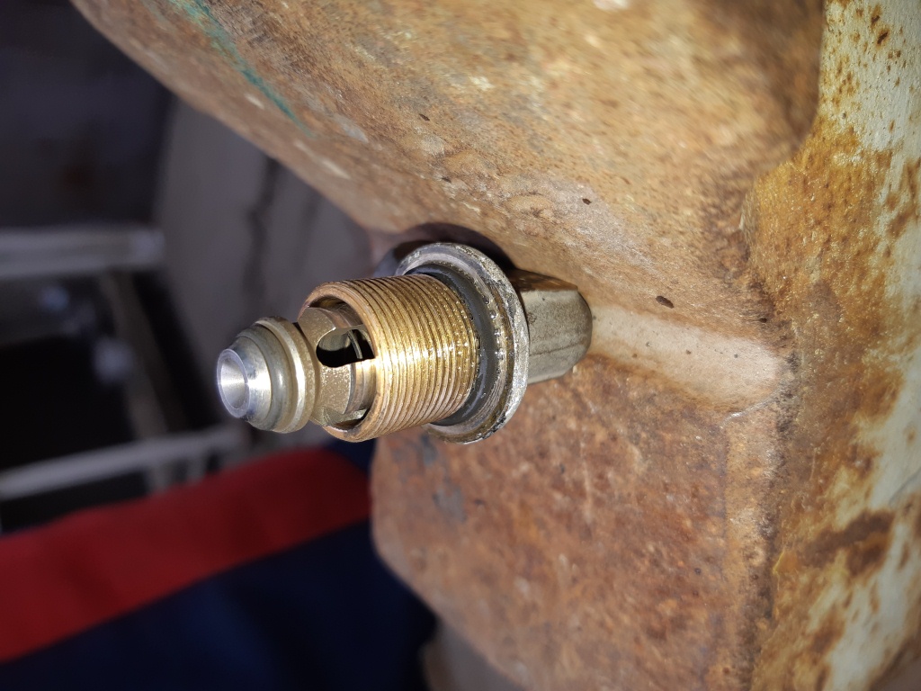

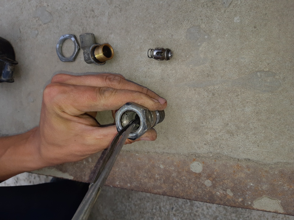

День добрый.Случилась беда. Прокладка с заправочного переходника залетела в заправочный штуцер. Решение проблемы таково:
1.Снимаем половину бампера.
2.Откручиваем газовую магистраль (трубку от уголка-штуцера).
3.Откручиваем два болта крепления штуцера и снимаем его с машины.
4.На тисках разбираем штуцер.
5.Собираем в обратной последовательности.

Добавлено: Сб Июн 16, 2018 10:11 Заголовок сообщения: |
Фото

Добавлено: Сб Июн 16, 2018 10:25 Заголовок сообщения: |
Фото

Добавлено: Сб Июн 16, 2018 10:27 Заголовок сообщения: |
Фото

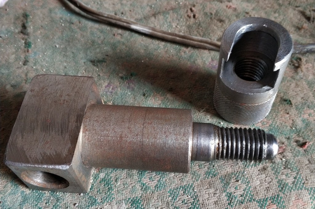

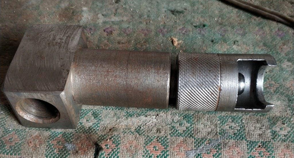

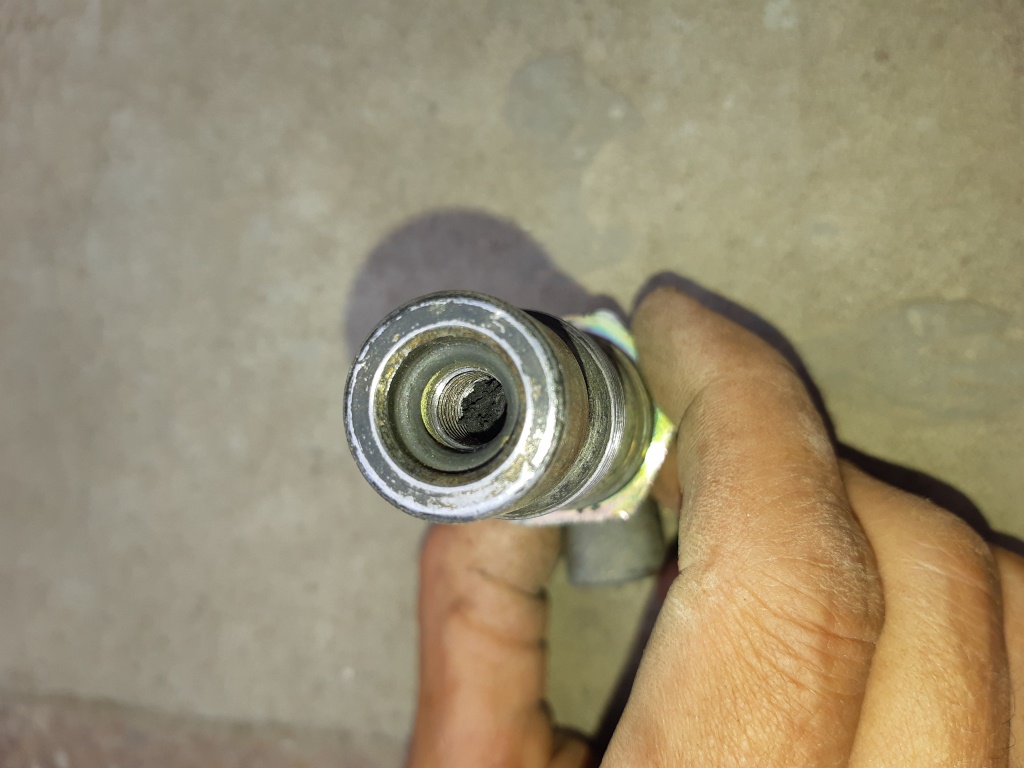

Резинка была вырезана из бензостойкой резины. Сейчас хотим переделать, вырезать с кожи или паранита уплотнение и с одной стороны приклеить на лактайт. Эта машина которую делали кореша. У меня заправочный переходник без прокладок.

металлист Италомафиози
Возраст: 57 Знак зодиака:  Зарегистрирован: 02.07.2013 Сообщения: 1123 Откуда: Украина,Харьков.
Добавлено: Вс Июн 17, 2018 22:04 Заголовок сообщения: |
Не,шо то не то...
Переход какой-то горбатый...
Могу зафотать свой,всё гораздо проще.

игорь 19777 Италомафиози
Возраст: 49 Знак зодиака:  Зарегистрирован: 07.03.2014 Сообщения: 567 Откуда: украина
Добавлено: Вс Июн 17, 2018 22:14 Заголовок сообщения: |
| металлист писал(а): | Не,шо то не то...
Могу зафотать свой,всё гораздо проще. | давый фотай.
