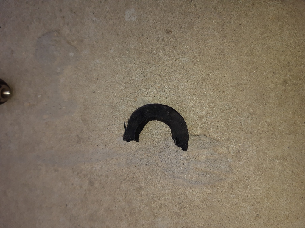

День добрый.Случилась беда. Прокладка с заправочного переходника залетела в заправочный штуцер. Решение проблемы таково:
1.Снимаем половину бампера.
2.Откручиваем газовую магистраль (трубку от уголка-штуцера).
3.Откручиваем два болта крепления штуцера и снимаем его с машины.
4.На тисках разбираем штуцер.
5.Собираем в обратной последовательности.

Резинка была вырезана из бензостойкой резины. Сейчас хотим переделать, вырезать с кожи или паранита уплотнение и с одной стороны приклеить на лактайт. Эта машина которую делали кореша. У меня заправочный переходник без прокладок.
