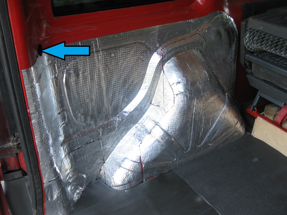

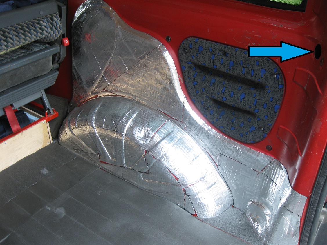

у 1.9м нет 32 - 1. Ступичная гайка на 32? Обе правые?
нужно выточить головка в форме конуса
как снимать это детал ?
borel1990
Зарегистрирован: 13.01.2013
Сообщения: 4497
СообщениеДобавлено: Пн Июл 02, 2018 17:49    Заголовок сообщения: Ответить с цитатой
phosaly
Все дуже просто. Щоб добратися до нижніх гвинтів, що держуть цю накладку, треба відвести в сторону бокові пластикові накладки бампера. Щоб іх послабити та відвести в сторону, треба зняти центральну пластикову накладку бампера. Коли ти це зробиш, то доберешся до нижніх гвинтів.
Щоб добратися до верхніх гвинтів, треба зняти боковий задній фонарь, який прикручений з середини салону гайкою. Для викручування гайки як раз підходить баллонний ключ, але отвір в боковині салону, як правило, закритий пластиковою заглушкою та заклеєний оббивкою. На моєму фото стрілками вказано ці отвори.
Коли знімеш фонарь, то отримаєш доступ до верхніх гвинтів, що держуть цю накладку.
Отже, щоб зняти цей кусок пластику, треба розкрутити усю сідницю авто.
Я не впевнений, що згадав усі гвинти, усе побачиш в процессі роботи. Напрямок я показав.

понял, спасибо вам
