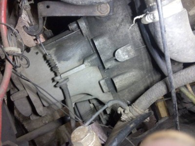

СообщениеДобавлено: Сб Июл 28, 2018 09:59    Заголовок сообщения: Ответить с цитатой
Mavrik42 писал(а):
По поводу сцепы, я подставил трубку (за регулировкой) и норм,педали выровнялись и вкл нормально.
А по подробнее, на тросик между рычагом и регулировочной втулкой?

СообщениеДобавлено: Сб Июл 28, 2018 11:14    Заголовок сообщения: Ответить с цитатой
Niki59 писал(а):
У меня так: крепление на коробке за ним трбка+гайка>рычаг сцепления.

СообщениеДобавлено: Сб Июл 28, 2018 12:49    Заголовок сообщения: Ответить с цитатой
[/quote]
У меня так: крепление на коробке за ним трбка+гайка>рычаг сцепления.[/quote]
И куда трубку?

FIAT REGATA WEEKEND 1986
Сообщения: 25294
СообщениеДобавлено: Сб Июл 28, 2018 21:08    Заголовок сообщения: Ответить с цитатой
