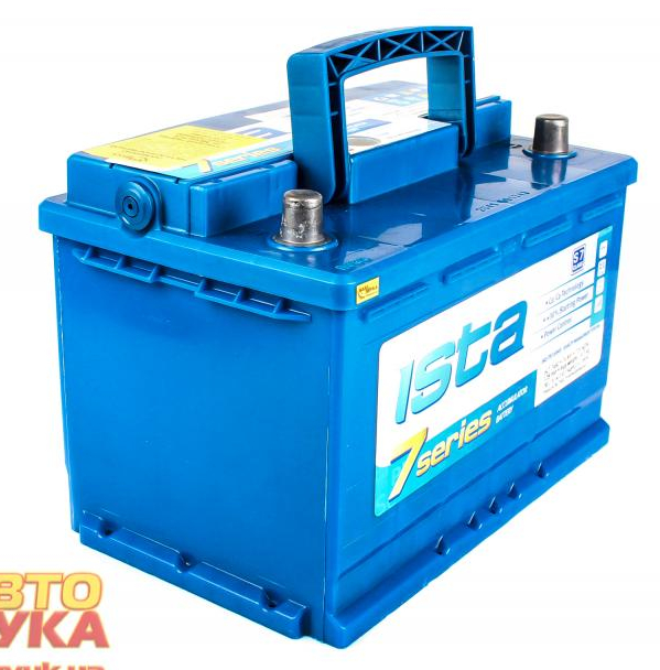

Скоро наступит зима, и становится актуальным вопрос покупки аккумулятора.
У меня дизель 1.9 и вдобавок полюбляю покувыркатся в гараже под музычку естественно. Так что штатную емкость в районе 60Ач не рассматриваю. Хочу в районе 70 Ач.
Хочу спросить какой нынче брэнд модный и качественный?
Из того что нарыл я вижу для себя 4 варианта.
VARTA 6СТ-70 Silver Dynamic AGM (Германия) - 4 тысячи гривен (Технология AGM)
Bosch 6CT-77 S5 Silver Plus (Чехия) - 2,5 тысячи гривен (Есть такая же копия Варта)
MUTLU 75Ah R+ 720A (Турция) - 2,6 тысячи гривен
ISTA 6СТ-74 АзЕ 7 Series (Украина) - 1,7 тысячи гривен
Что вы посоветуете выбрать или может у кого то уже такие стоят и как у вас от него впечатление?
(Рекламу на фотографиях магазина не обращайте внимания. Просто выборка и не более того)

Я брал Мутлу. 2.8 мемяцев роботает без проблем.
