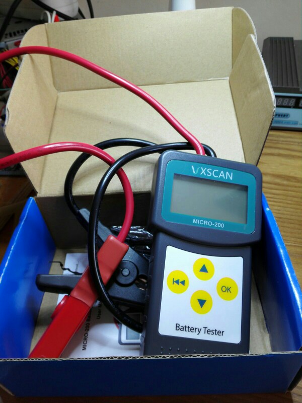

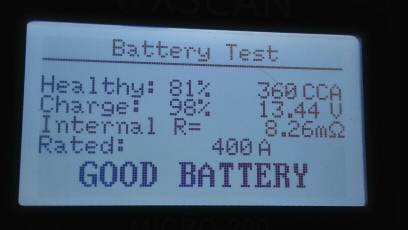

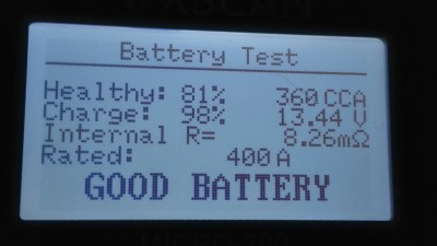

Вот купил приборку для проверки
1.АКБ
2.Стартер
3.Режим зарядки
https://www.youtube.com/watch?v=cFlxcsWik88
https://www.youtube.com/watch?v=JmA-eupu4hk
https://www.youtube.com/watch?v=3dVnDFHu3U4

можно ссылку на али?

есть на ОЛХ и али
https://ru.aliexpress.com/item/Car-Battery-Tester-Analyzer-MICRO-200-for-12-Volt-Vehicles/32831659032.html?spm=a2g0s.9042311.0.0.BJ0EHJ
сейчас делаю услуг по тестированию акб Laughing

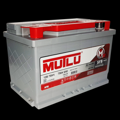

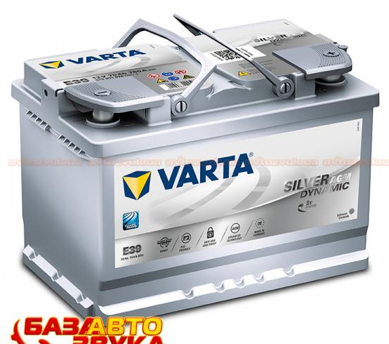

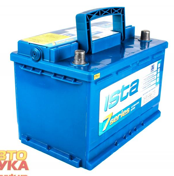

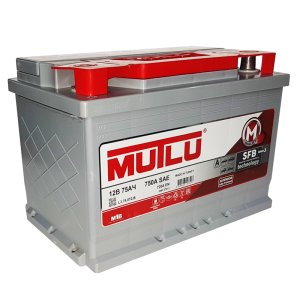

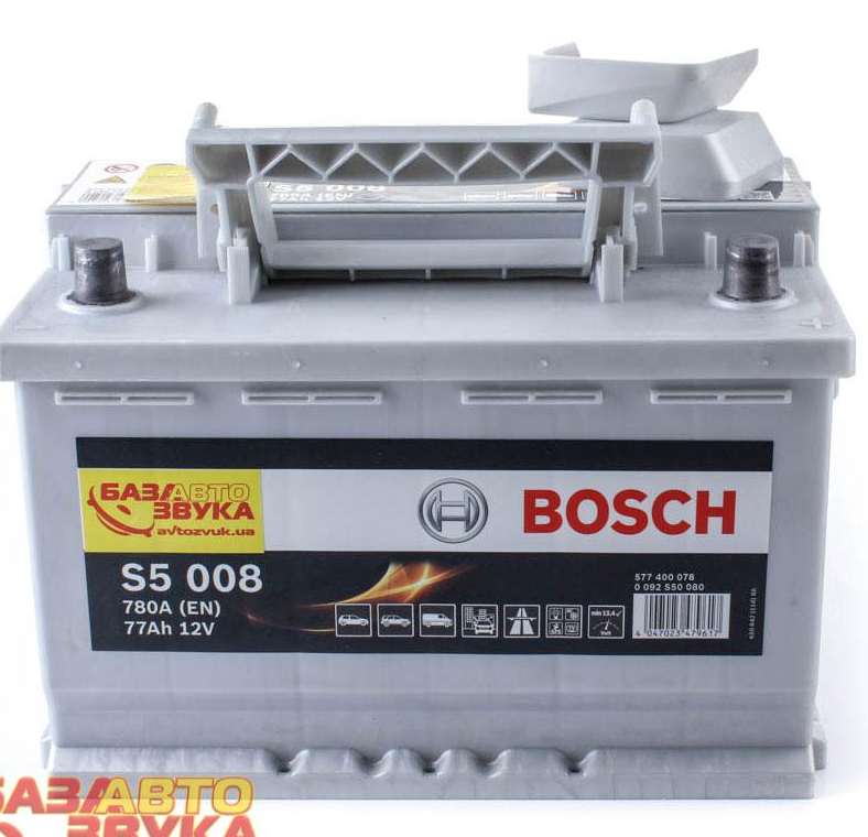

Скоро наступит зима, и становится актуальным вопрос покупки аккумулятора.
У меня дизель 1.9 и вдобавок полюбляю покувыркатся в гараже под музычку естественно. Так что штатную емкость в районе 60Ач не рассматриваю. Хочу в районе 70 Ач.
Хочу спросить какой нынче брэнд модный и качественный?
Из того что нарыл я вижу для себя 4 варианта.
VARTA 6СТ-70 Silver Dynamic AGM (Германия) - 4 тысячи гривен (Технология AGM)
Bosch 6CT-77 S5 Silver Plus (Чехия) - 2,5 тысячи гривен (Есть такая же копия Варта)
MUTLU 75Ah R+ 720A (Турция) - 2,6 тысячи гривен
ISTA 6СТ-74 АзЕ 7 Series (Украина) - 1,7 тысячи гривен
Что вы посоветуете выбрать или может у кого то уже такие стоят и как у вас от него впечатление?
(Рекламу на фотографиях магазина не обращайте внимания. Просто выборка и не более того)

Я брал Мутлу. 2.8 мемяцев роботает без проблем.

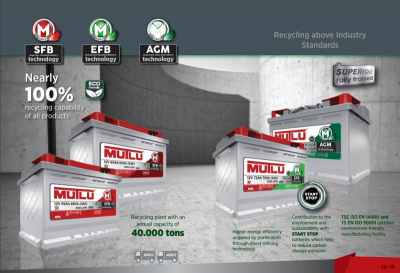

А яку саме модель Мутлу ( чи Мотли) брали? Вона була в плівці запакована чи вже у відкритому вигляді? Чи дивилися на дату виготовлення батареї?
До речi - "Мutlu" в перекладі з турецької мови означає - Щастливий. Smile
Завод знаходится у Константинополі.
Цікаво знати що тягають наші бариги. Так як у найпростішої серії SFB є два види - серія 2 та серія 3 - яка більш розвинена.
Ось їх фірмовий каталог де це все видно:
https://www.mutlu.com.tr/CMSFiles/Product/BigImage/sfb-superior-flooded-battery_636524090951889062.pdf

У нас на рынке я не брал так как было намного дороже чем в магазине.
Акум пришел в плёнке запечатаный, смотрел и на дату изготовления (был свежак).
Брал себе такой:
https://aet.ua/car-batteries/akkumulyator-mutlu-silver-calcium-75ah-r-720a.html
А брату такой как Вы скинули. Роботают оба!
