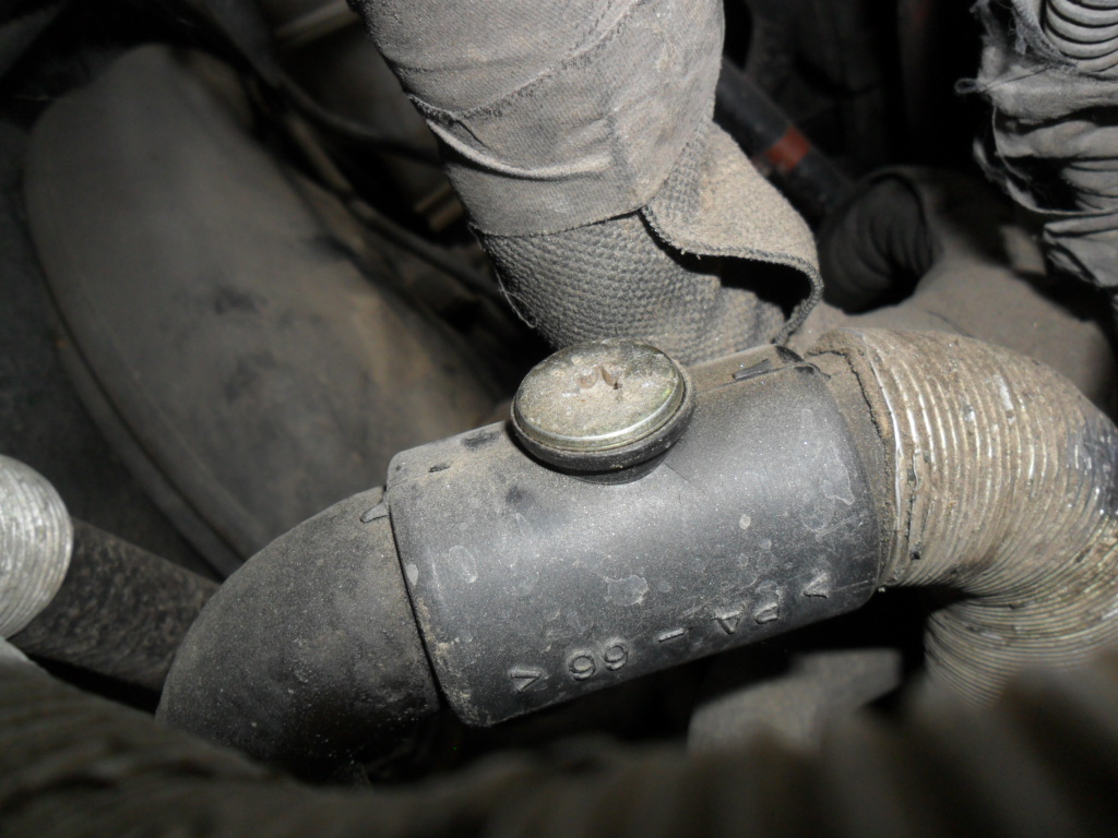

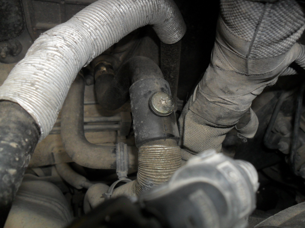

Есть такая проблема под тикает антифриз со шланга печки у кого была такая проблема как ее решить
OLE-OLE
Зарегистрирован: 12.11.2006
Сообщения: 933
Откуда: Вінниця
СообщениеДобавлено: Вс Июл 28, 2019 17:35    Заголовок сообщения: Ответить с цитатой
Razykan, аккуратно выкрутить обломок.
И закрутить металический болтик, с широкой шляпкой.
Такая же хрень была. пол года назад.
Не зручно пройтись 50 метрів, до пішохідного переходу...
Буде зручно лежати на місці, на кладовищі!
Razykan
Зарегистрирован: 19.01.2019
Сообщения: 53
Откуда: Каховка
Авто: Добло метан
СообщениеДобавлено: Пт Авг 02, 2019 21:19    Заголовок сообщения: Ответить с цитатой

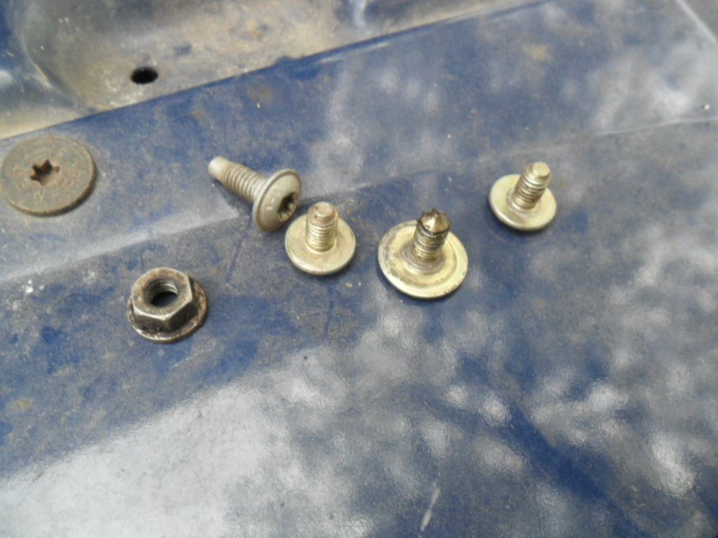

Подскажите какой размер болтика туда подойдет ? Интересует размер резьбы и шаг есть вариант заказать у токаря такой как надо Может у кого есть фото как оно должно выглядеть изначально а то я уже купил с этим косяком Very Happy

Не нужен тебе токарь.
Нужен обычный болтик с диаметром резьбы М6, шаг не скажу
Обычная резьба - любая гаечка под 10 ключик, резьба М6 накручивается на него. Шляпка болта может быть и под накидной ключ с шайбой.
