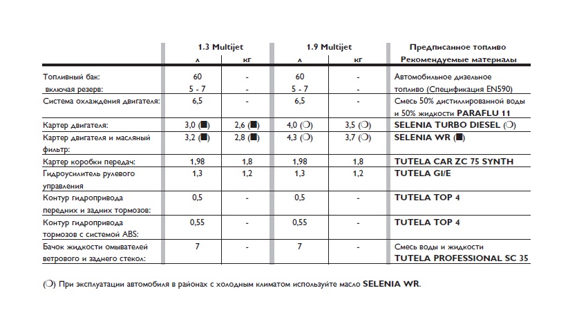

Dios писал(а):
да тут сейчас насоветуют Smile
вообще-то в 1,3 дизеля мультиджет идет ни 10w40 ни 5w40, а 5w30!!!
* кому интересно, сам заливал такую "Присадка для очистки сажевого фильтра Verylube (дизель)", но в любом автомагазине вам предложат выбор, подобное есть у разных производителей.
Пожалуйста, не пиши то, что не есть правдой.
В двигатель 1.3MJTD Euro 4 заливается масло 5w40 (рекомендуемое производителем Selenia WR 5w40)
*а присадки - не нужно никакие (если не ищете себе проблем). В топливный бак заливать только качественное топливо!
