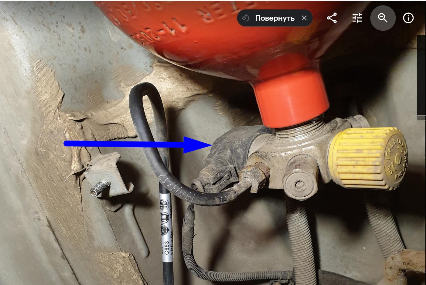

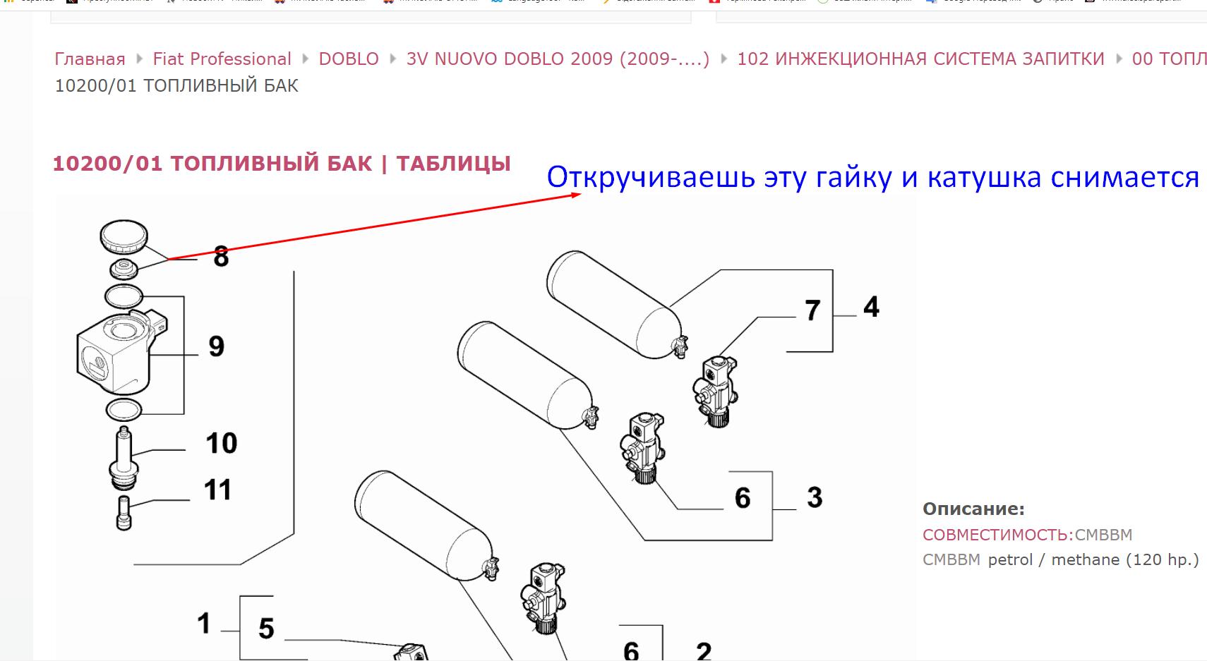

Всё просто.
.jpg
 Просмотрено:  153 раз(а)
.jpg

игорь 19777 писал(а):
ROY писал(а):
ROY писал(а):
Снова весь день ковырялись,итог- перегорел предохранитель клапанов соленоидов,после замены удалось обнулиться и перевести авто на метан,через 3 км снова перегорел предохранитель... какие у кого мысли?
Вышел со строя клапан соленоида 3-го балона, пробивал на корпус и гасил предохранитель... Следующая проблемка- как снять клапан с соленоида, кто нибуть делал- поделитесь опытом!? Заранее благодарен!!!
Всё просто.
.jpg
 Просмотрено:  145 раз(а)
.jpg

Если бы, но у меня эта гайка/крышка не откручиваетья, крутили мин. 30, глухо,видать прокручивается вместе с основой... Как быть!?

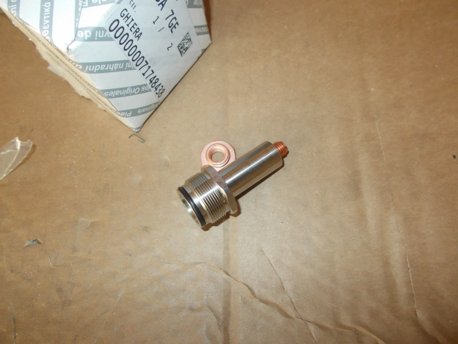

Странно, тогда должно было выкрутится с корпуса вместе с катушкой
 Просмотрено:  136 раз(а)

а возможно на гайке сорвана резьба
тогда ломать гайку Sad
Нет, гайка накручена на стержень( на фото яркого оранжевого цвета) который прокручивается... Думаю- лучше ломать катушку, так как она не исправна, зачем ломать гайку!?

Как зачем? А новую катушку как будешь ставить? Тем более она прокручивается, резьбы всё равно и на гайке и на стержне уже нет, подозреваю там и стержень надо менять на новый. В общем удачи в ремонте. Отпишись когда сделаешь.
