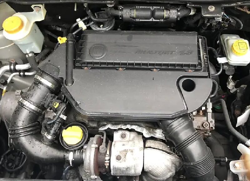

Продал я своего Фиоринку 2008 года на пробеге в 573 тысячи. Продал не дорого, так как смоткой одометра я не хотел заниматься, да и считаю, что человек должен знать, сколько хрюньдель пробежал. И в связи с этим событием, у меня назрела потребность в покупке очередного коныка и очень хочется именно чистокровного пассажира Кубо, уж больно крепко, я прикипел к этому поросёнку! Но так, как на просторах тырнета сейчас большинство хрюньделей идёт из-за кордона уже В комплектухе Евро-5, то у меня к уважаемому сообществу есть такой вопрос. Хочу услышать отзывы о моторе в 95 л.с., все нюансы, которые у кого либо когда случались. Ибо у моего знакомого из Луцка, при пробеге чуть больше ста тысяч провернуло вкладыши. Я стал узнавать где мог об этом новом моторе и услышал очень много негативного, а именно то, что якобы облегчён и тем самым в какой то мере ослаблен коленвал, что очень слабый масло насос, что турбина с изменяемой геометрией хуже, то бишь ходит меньше. Вообщем голова кругом идёт! Буду очень признателен всем за адекватные комментарии!

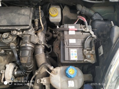

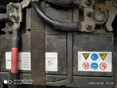

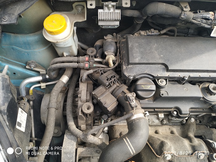

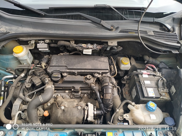

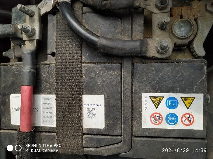

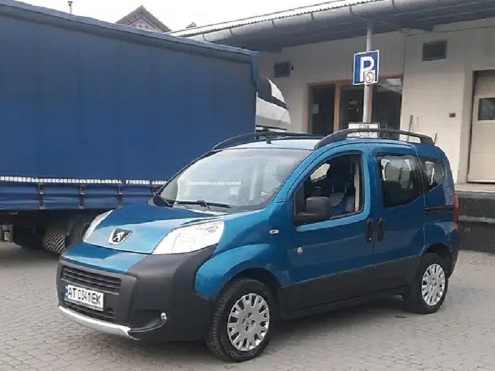

Саша,спасибо друже тебе и CreAtoR из Одессы! Машинка уже куплена...Но не Фиат...Пежо Биппер...
