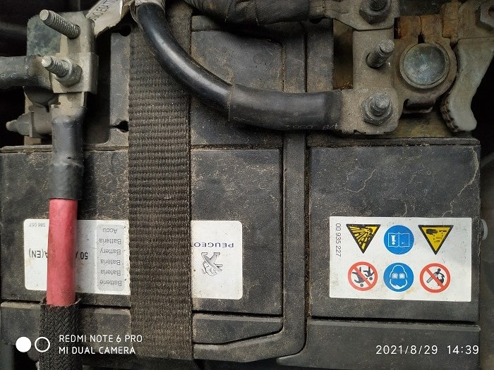

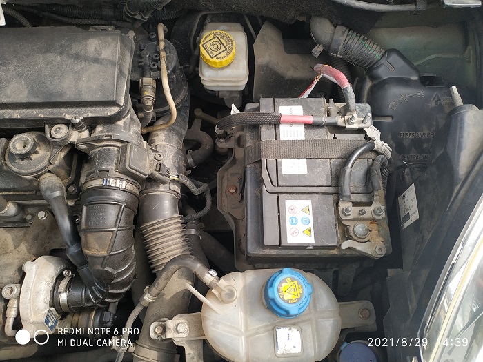

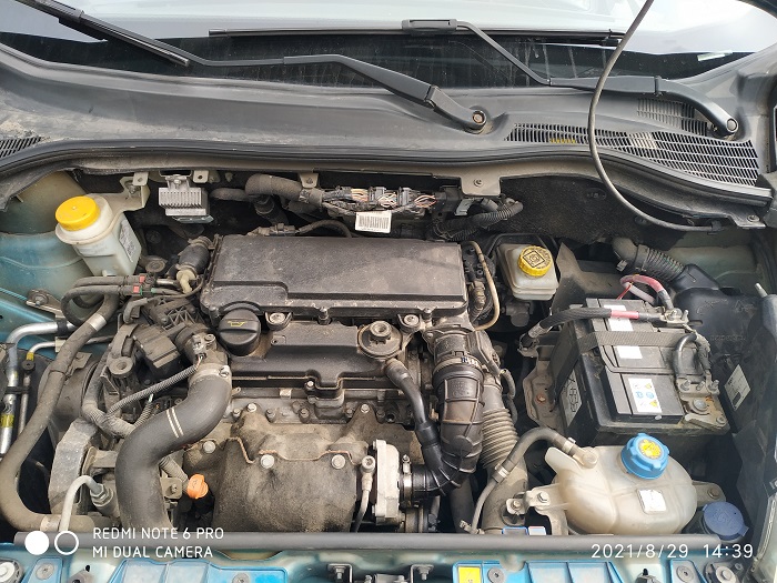

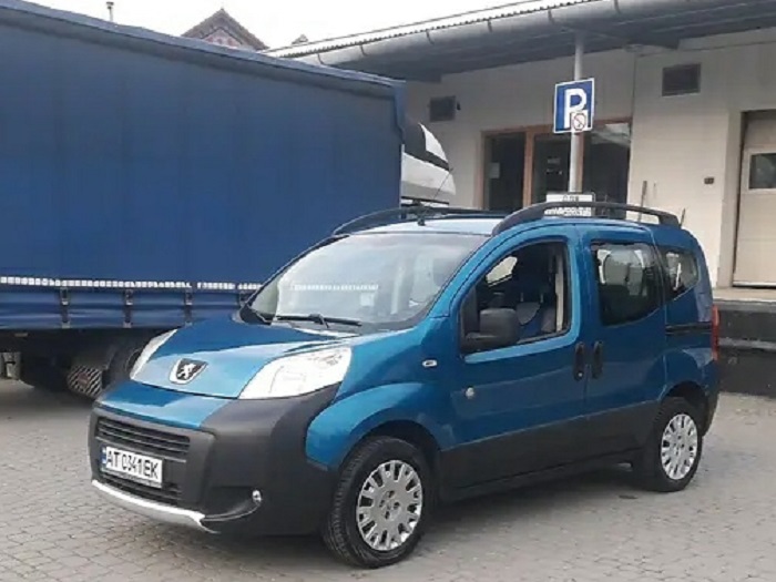

Саша,спасибо друже тебе и CreAtoR из Одессы! Машинка уже куплена...Но не Фиат...Пежо Биппер...
