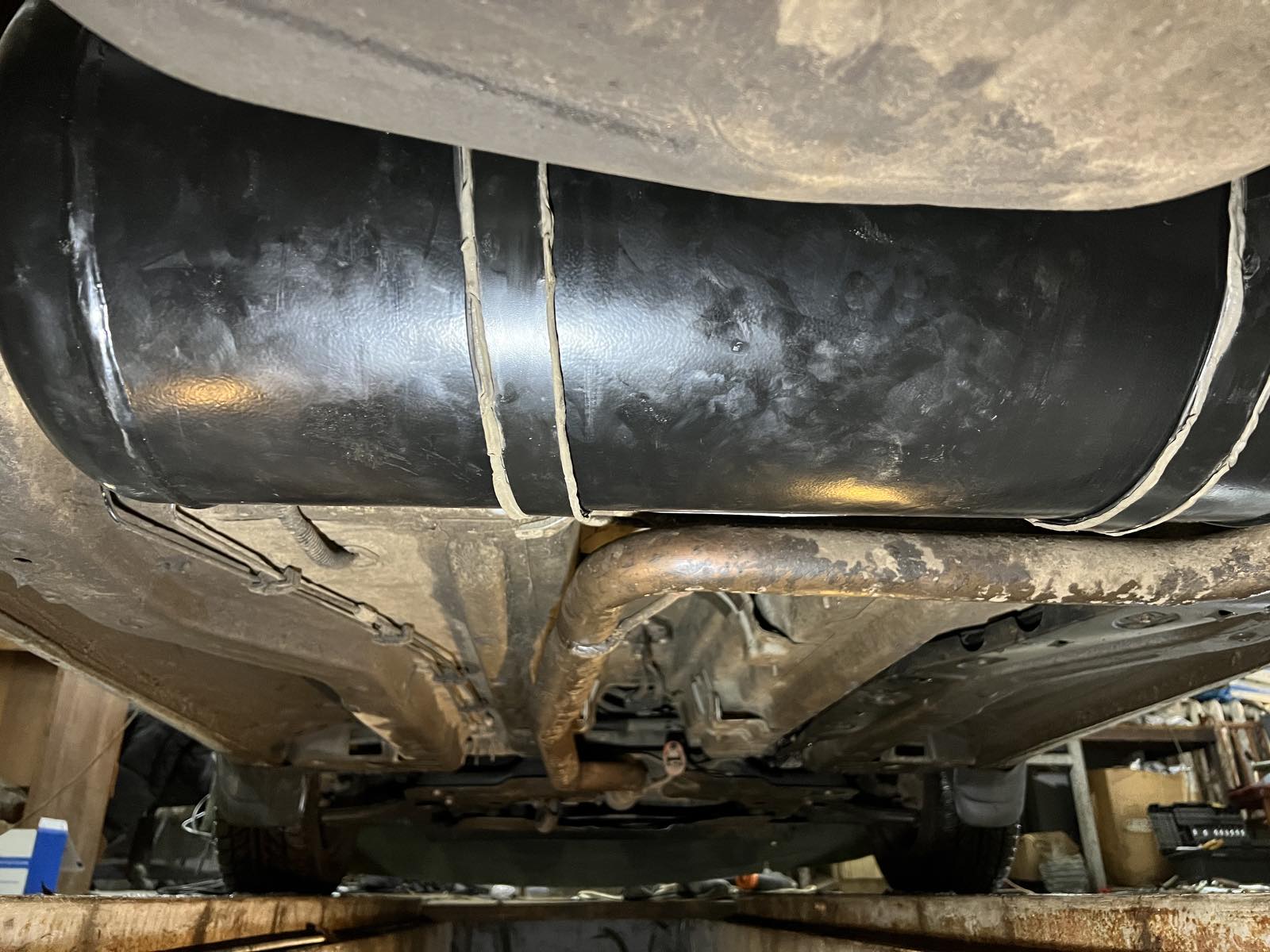

| Поставил. 13900грн. Болон на 50л. стал как родной, на место метанового который стоит за бензиновым баком если смотреть с зада авто. Динамика что бензе что на пропане разницы не ощущается. Пока так дальше будем посмотреть. И освободилось место под запаску-докатку, буду химичить крепление а то надоело возить в салоне.

Это цена с учетом демонтаже метана или сами снимали все?

Демонтировал метановые балоны сам, выше есть фото, по расходу отпишусь, надо месяц, другой чтоб потестить. Не привычно что теперь можно заправится газом практически на любой заправке.

Мерял полноценную запаску, не стаёт, мешает глушитель, либо докутку надо померять, может станет, ну или кардинально поможет если перенести глушак.
