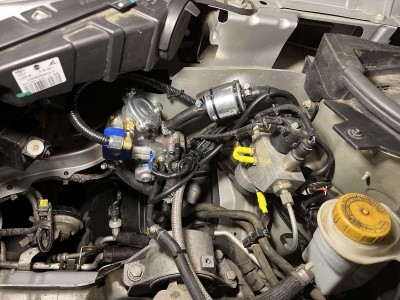

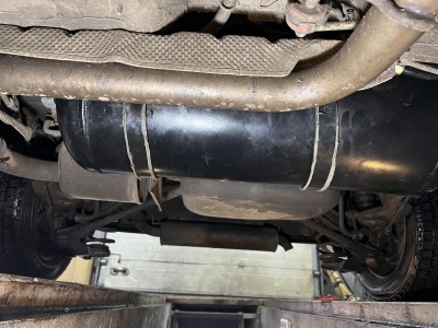

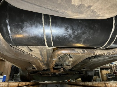

Поставил. 13900грн. Болон на 50л. стал как родной, на место метанового который стоит за бензиновым баком если смотреть с зада авто. Динамика что бензе что на пропане разницы не ощущается. Пока так дальше будем посмотреть. И освободилось место под запаску-докатку, буду химичить крепление а то надоело возить в салоне.
ICQ Number
masterrr2012
Зарегистрирован: 28.10.2017
Сообщения: 40
Авто: Fiat Doblo 1.6 natural power
СообщениеДобавлено: Сб Янв 29, 2022 15:05    Заголовок сообщения: Ответить с цитатой
Это цена с учетом демонтаже метана или сами снимали все?
Отпишите, пожалуйста, какой будет расход пропана по сравнению с бензином.
игорь 19777
Зарегистрирован: 07.03.2014
Сообщения: 567
Откуда: украина

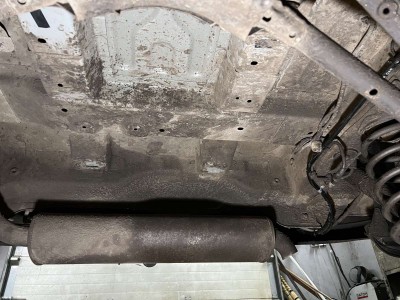

СообщениеДобавлено: Сб Янв 29, 2022 22:23    Заголовок сообщения: Ответить с цитатой
Демонтировал метановые балоны сам, выше есть фото, по расходу отпишусь, надо месяц, другой чтоб потестить. Не привычно что теперь можно заправится газом практически на любой заправке.

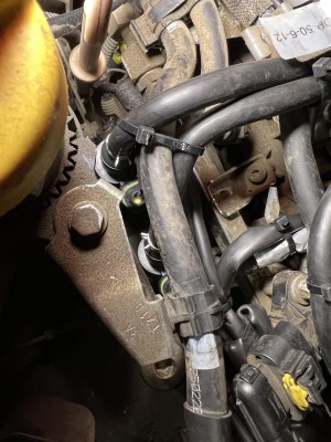

СообщениеДобавлено: Сб Янв 29, 2022 22:42    Заголовок сообщения: Ответить с цитатой

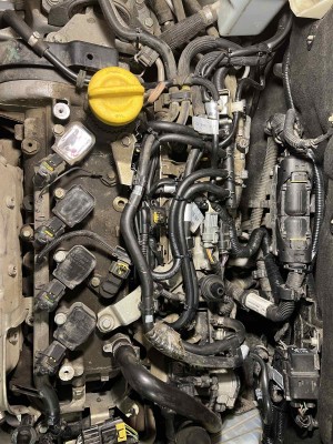

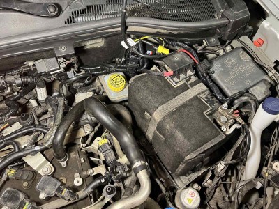

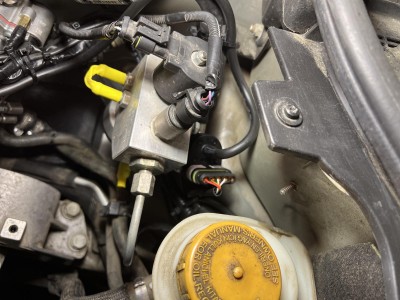

Мерял полноценную запаску, не стаёт, мешает глушитель, либо докутку надо померять, может станет, ну или кардинально поможет если перенести глушак.
форсунки
 Просмотрено:  133 раз(а)
 Просмотрено:  138 раз(а)
 Просмотрено:  131 раз(а)
редуктор
 Просмотрено:  132 раз(а)
