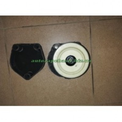

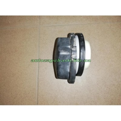

купував підшипники, продавець запропонував, ще кришки(300 грн/шт): знайшов похоже фото, може комусь знадобиться.

По опыту замены 100500 этих опор эти крышечки особо не спасают. А вот резиновые пыльники, закрывающие зазор в подшипнике- штука полезная и далеко не всегда есть в комплекте с новой деталью. Рекомендую их со старых переставлять.

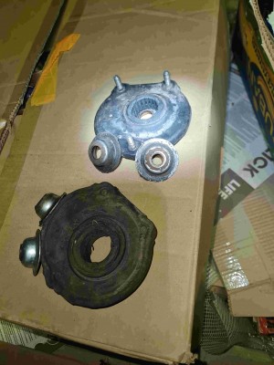

СообщениеДобавлено: Сб Дек 07, 2024 12:18    Заголовок сообщения: Ответить с цитатой
Доброго дня. Маю теж проблему з опорними підшипниками, а саме проблеми в подушці підшипника. Сам підшипник не встигає зноситись, так як розривает кріплення в подушці пополам, або вириває його з резинової обойми
Подушки міняю два разина рік. Подушки брав як окремо так і в комплекті з підшипниками різних виробників : limferd, wag, twr, asmetal і т.д.
Це конструктивна хвороба машини, чи є якийсь нюанс по заміні опорних, через що вони виходять з ладу так часто ?
 Просмотрено:  96 раз(а)
Сообщения: 25281
СообщениеДобавлено: Вс Дек 08, 2024 20:55    Заголовок сообщения: Ответить с цитатой
Це проблема на цій одній конкретній тачці.
Я би дивився в бік амортизаторів і пружин.
