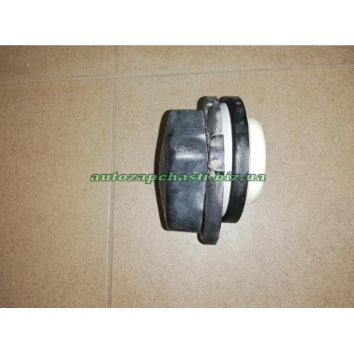

va-ddim писал(а):
Слышал что на новых машинах крышки на амортизаторы идут с завода. Может кто, знает парт номер этой запчасти, напишите тут. Ну или VIN авто напишите посмотреть. Думаю всем пригодится.
купував підшипники, продавець запропонував, ще кришки(300 грн/шт): знайшов похоже фото, може комусь знадобиться.

Anre писал(а):
А є координати цього продавця?

Anre
Зарегистрирован: 24.02.2021
Сообщения: 2
Откуда: Вінниця
Авто: Peugeot BIPPER TEPEE 2014 1,3D
СообщениеДобавлено: Пн Май 30, 2022 13:36    Заголовок сообщения: Ответить с цитатой
0977529260 Сергій, м. Хмельницький
http://autozapchasti.biz.ua/

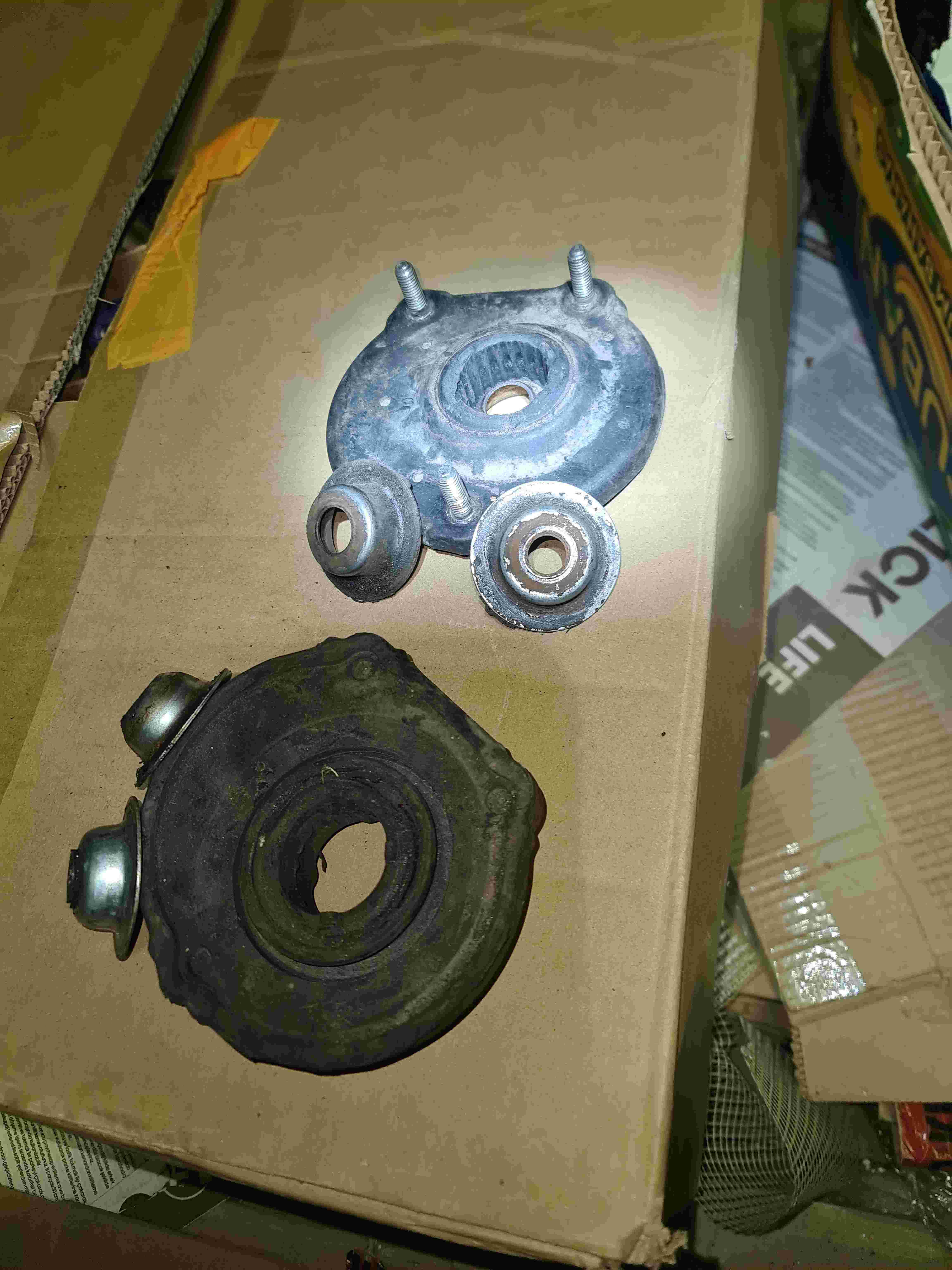

invisiblesok
Зарегистрирован: 10.12.2012
Сообщения: 74
Откуда: УКРАИНА
Авто: Citroen NEMO
СообщениеДобавлено: Сб Дек 07, 2024 12:18    Заголовок сообщения: Ответить с цитатой
Доброго дня. Маю теж проблему з опорними підшипниками, а саме проблеми в подушці підшипника. Сам підшипник не встигає зноситись, так як розривает кріплення в подушці пополам, або вириває його з резинової обойми
Подушки міняю два разина рік. Подушки брав як окремо так і в комплекті з підшипниками різних виробників : limferd, wag, twr, asmetal і т.д.
Це конструктивна хвороба машини, чи є якийсь нюанс по заміні опорних, через що вони виходять з ладу так часто ?
 Просмотрено:  163 раз(а)
Сообщения: 25302
СообщениеДобавлено: Вс Дек 08, 2024 20:55    Заголовок сообщения: Ответить с цитатой
Це проблема на цій одній конкретній тачці.
Я би дивився в бік амортизаторів і пружин.
