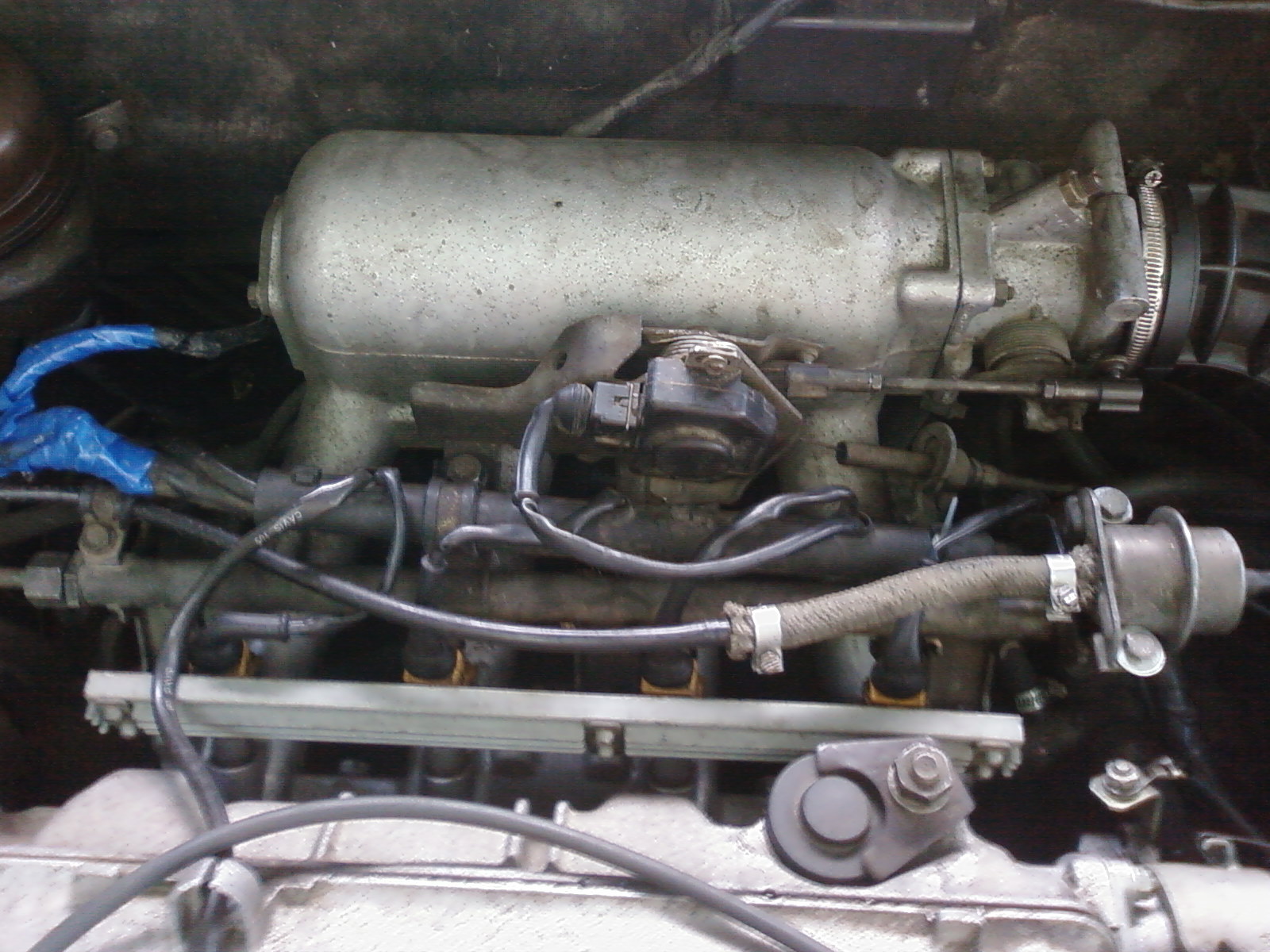

Добавлено: Пн Июл 21, 2008 08:55 Заголовок сообщения: |
Шторка запала. Но ещё к этому обратный клапан полетел. Теперь надо его заменить, а у нас его нет. Он такой на уплотнительном кольце, без резьбы.
На разборках полно с резьбой. Вот думаю взять топливную рапу с обратным клапаном. Тока думаю подойдёт она по креплениям???

Вот такой клапан!!!
Можно поменять всю магистраль???
Без больших заморочек!!!
