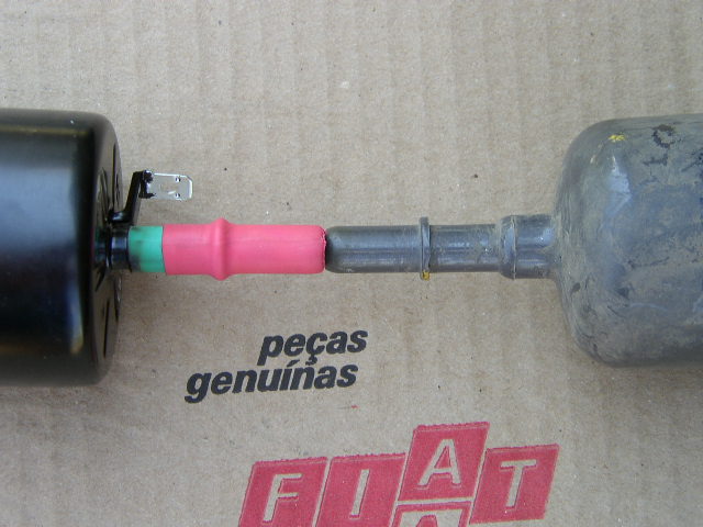

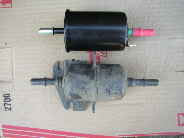

Сегодня добрался до фильтров? верхний - от Ланоса,один штуцер- родной,второй после двух слоев термоусадки.Для сравнения. Общая длина несколько отличается,но там есь запас шлангов.

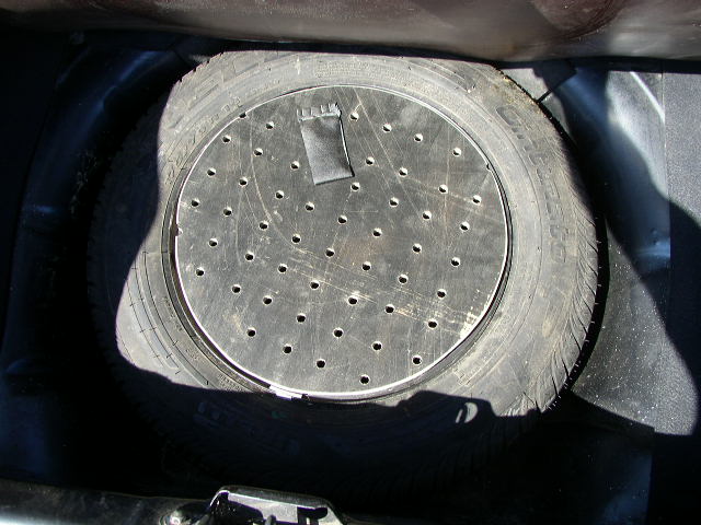

И исчо одно.Но сначала преамбула. Не часто,но проходится доставать домкрат,причем даже не для смены колеса.И каждый раз вынимать колесо...Я его перевернул,закремил болтом покороче,все лахи- в мешок,а сверху все крышкой из первой попавшейся хванёры толщ. 10 мм. Сегодня доставал домкрат без мата...

Как я понял, родной фильтр с какими-то крепежными ушами. Ланосный никак не крепится, просто висит на шлангах?

У Ланоса без крепежа. Крепеж установлен отдельно и фильтр в него вщелкивается.

Есть два варианта-
1- по колхозному - проволокой к основанию,держится.
2- разрезать старый на три части,оставив плошадку с ушами и немного цилиндической части,которую в свою очередь разрезать по образующей,сделав полукольцо. Площадка крепится по штатному,новый фильтр втыкается в полукольцо. Фильтру деваться некуда,там снизу щиток его в любом случае прикроет.

Недавно поменял топливный фильтр. Поставил Filtron PS921 - полный аналог родного Фрама, по всем диаметрам и площадках. Так вот - само подсоединение топливной магистрали выглядет хлипковато - без особых усилий проворачивается в местах соединений. Уплотнение, очевидно, только за счет резинок в штуцерах. Так что, я бы не советовал "колхозить" с термоусаживаими трубками. Давление там приличное, а это бензин

Атвичяю! До посадки ТУТ фиксация таки была совсем хлипкая,после-садится плотно,без протечек....А что с ним сделается ?...(с) За счет буртика она удерживается мертво. Кстати,по каталогу Фильтрона есть подобное,но там диаметр таки меньший.
