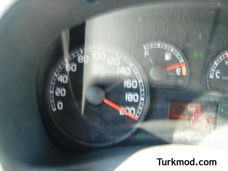

Фиатовцы! Наверное Вас разводят, все дело в датчике температуры двиг., если надо? могу его поискать старый и скинуть фотки. После того как поменяли все стало шорошо.

ЕжЫк Италоманьячище
Возраст: 37 Знак зодиака:  Зарегистрирован: 19.03.2006 Сообщения: 3407 Откуда: Днепропетровск
Добавлено: Сб Сен 20, 2008 09:49 Заголовок сообщения: |
Теперь еще больше уверен, что у добло ну ооооооочень оптимистичный спидометр На своем 1.6 тоже ложил к 200 стрелку, это при паспортной максималке 178 вроде
