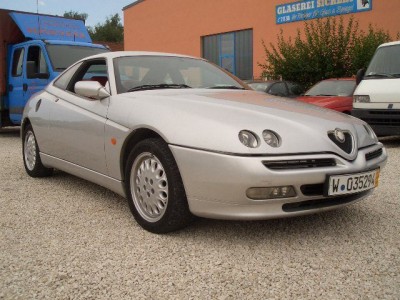

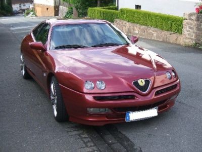

Люди я сначала бредил о фиат купе. Теперь помешался на Альфе ГТВ. Может кто что знает о ней? Всмысле как она в ремонте и эксплуатации? Плюсы и минусы. Стоимость запчастей. Меня смущает что у нас Харькове последние года 2 они не продавались. И сколько б растоможка стоила из германии?

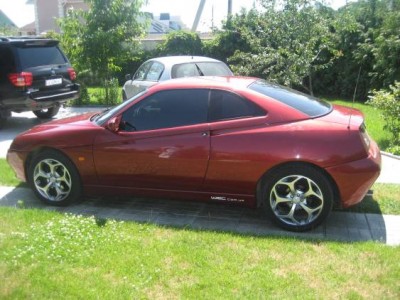

Есть в киеве неплохая красная за 11 000...
Покупать стоит.
Чинить дорого.

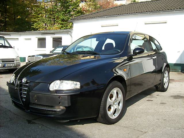

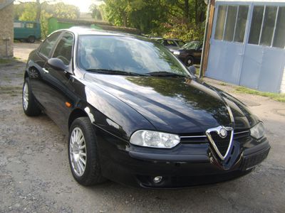

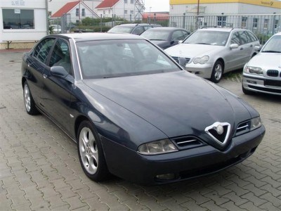

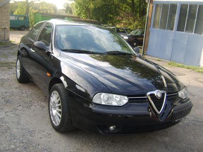

Спасибо за такой подробный ответ. Как говориться и хочется и колеться. Подсознание хочет цяцку, а сознание подсказует что такой автомобиль нужно иметь вторым только для удовольствия. Всё равно даже если не эту модель Альфы так другую. Считаю Альфы самыми красивыми авто. Вот ещё присмотрел Альфу 147 (малолитражку дизильную) возможно на ней и остановлюсь. Ещё нравиться 156 и 166.
Альфа 166
 Просмотрено:  1000 раз(а)
Альфа 156
 Просмотрено:  812 раз(а)
