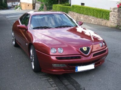

Моя _________________ Страсть и скорость - понятия идентичные.
