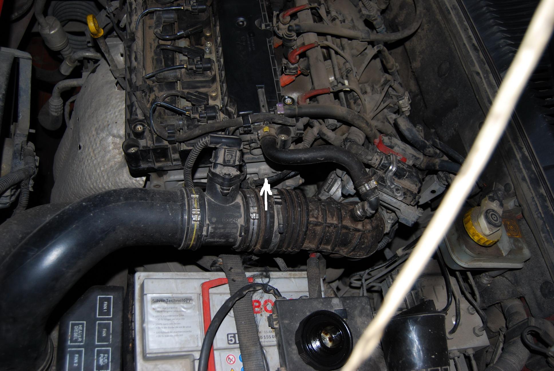

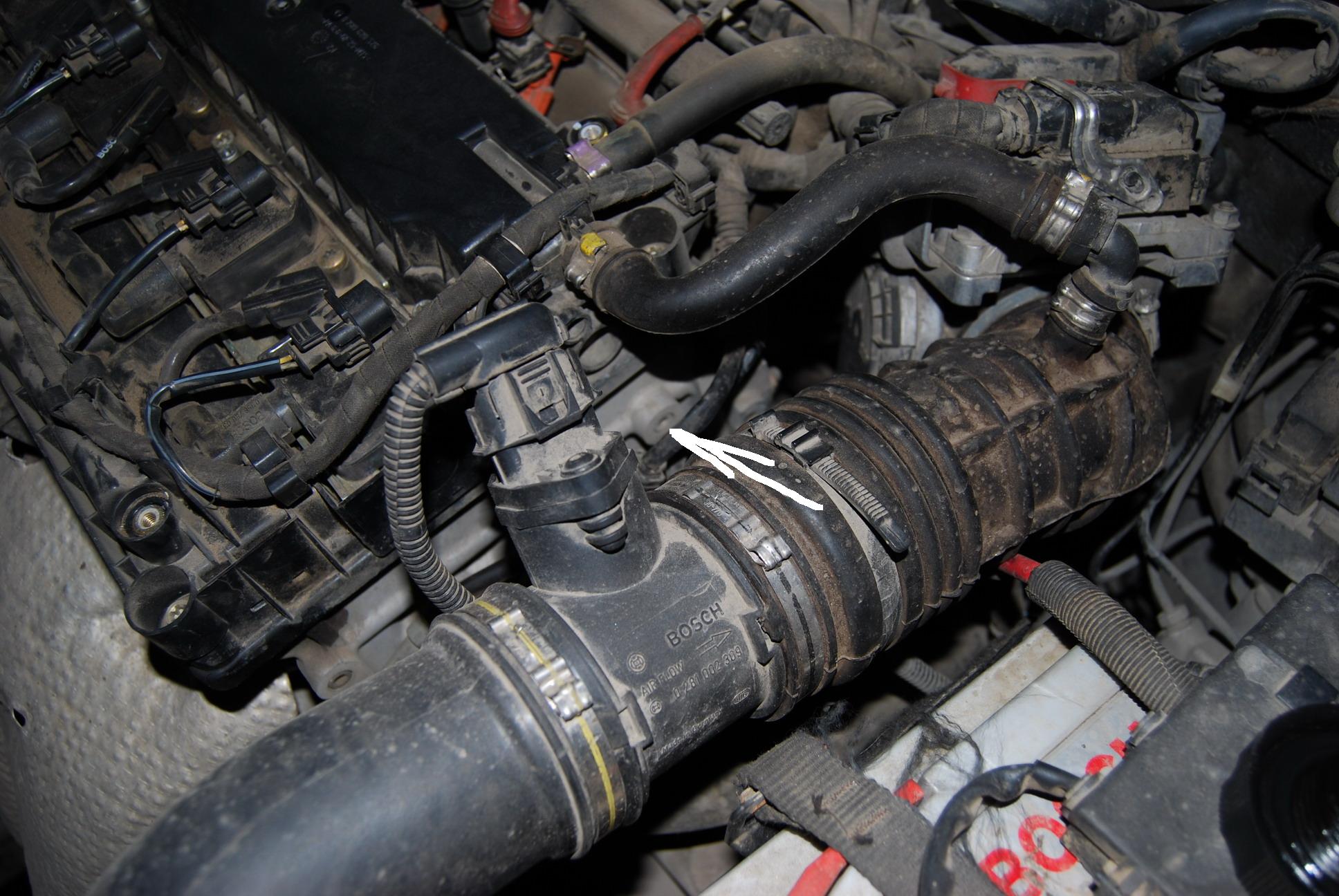

Наверное твоя почта не пропускает такой объем.
 Просмотрено:  464 раз(а)
 Просмотрено:  462 раз(а)
 Просмотрено:  466 раз(а)
 Просмотрено:  452 раз(а)

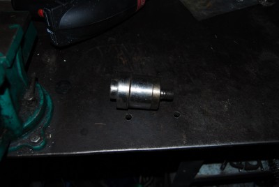

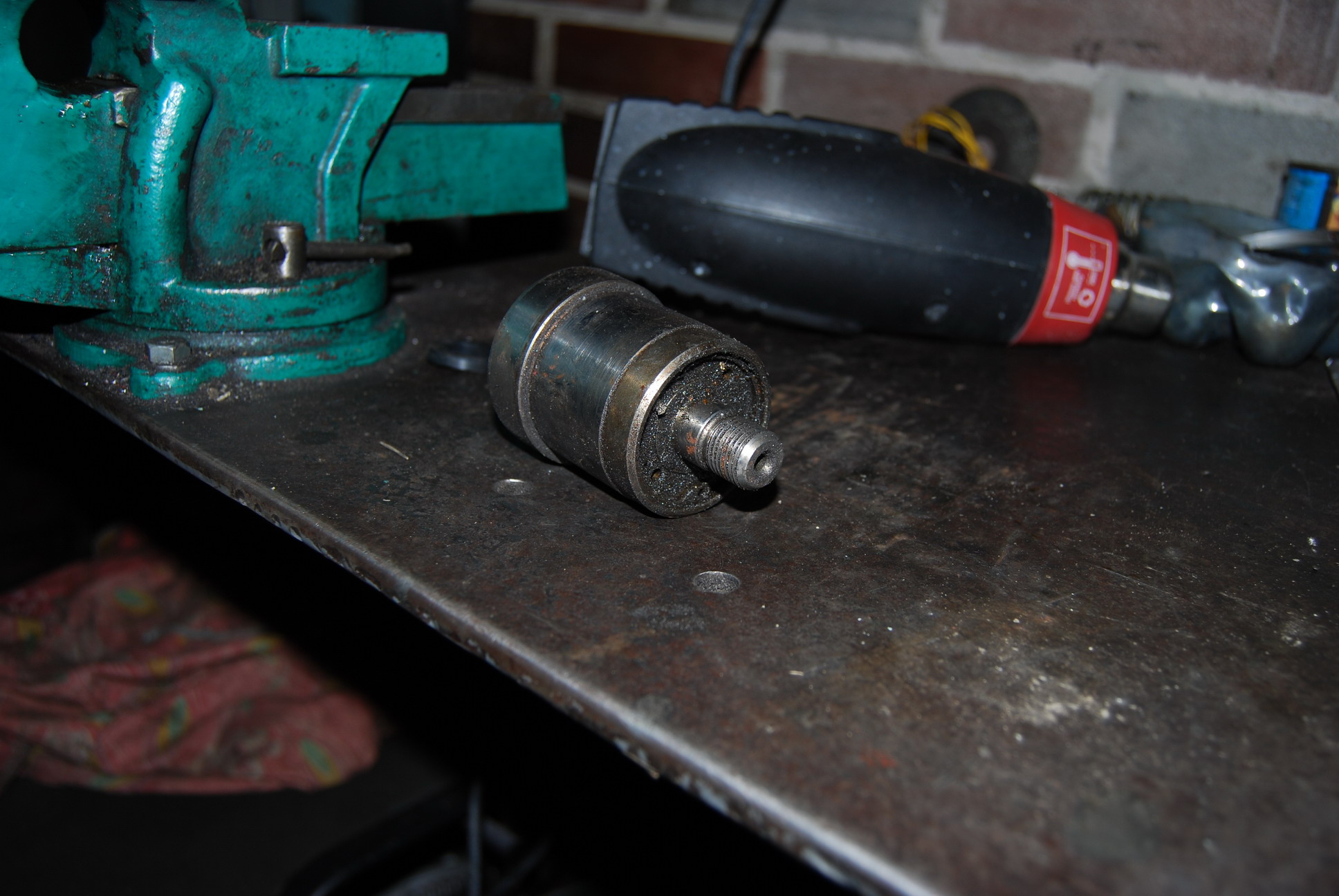

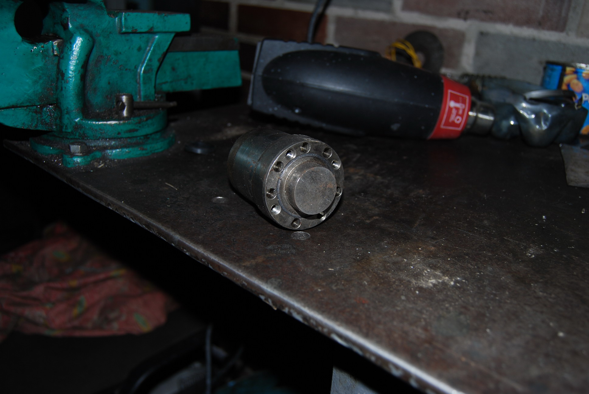

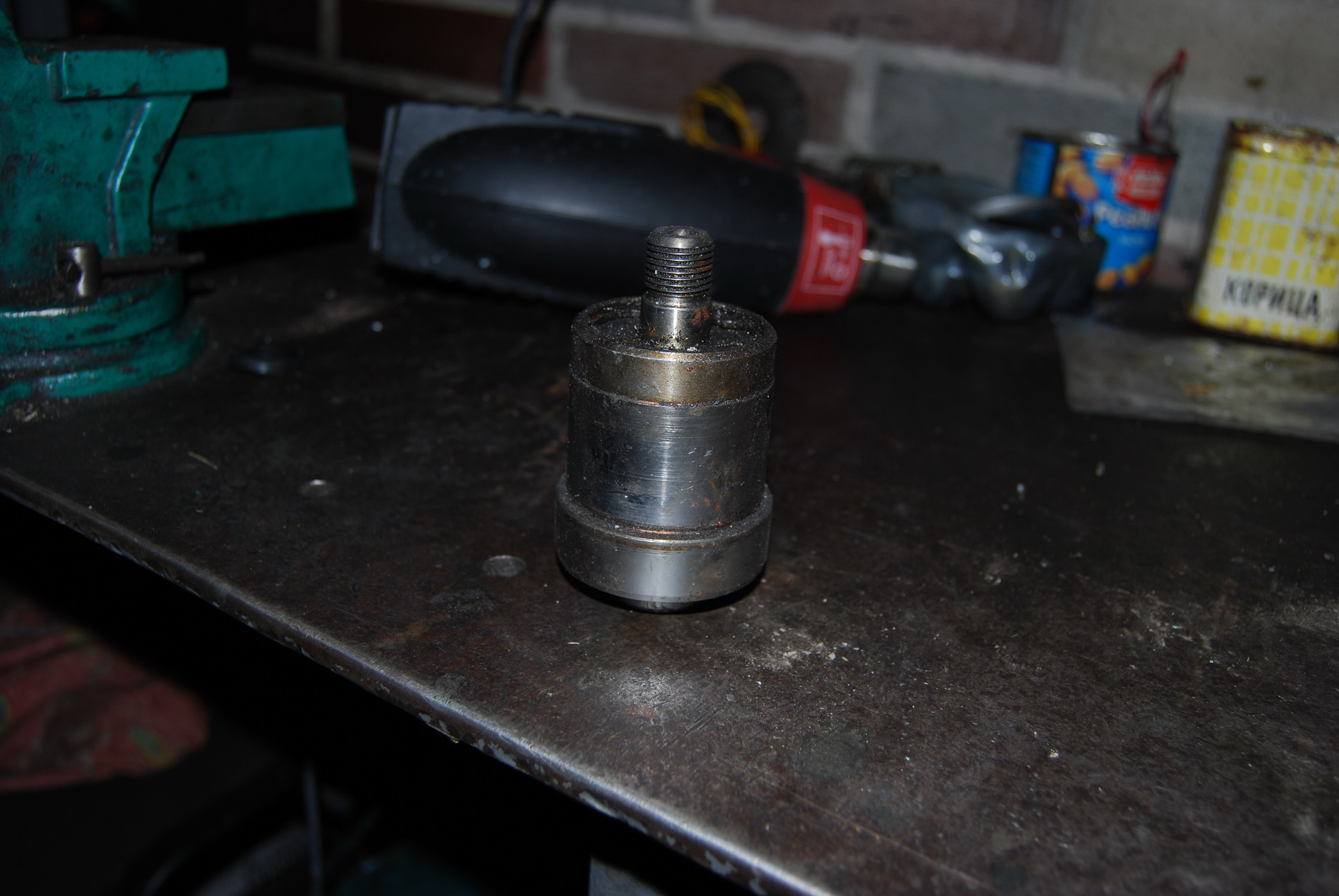

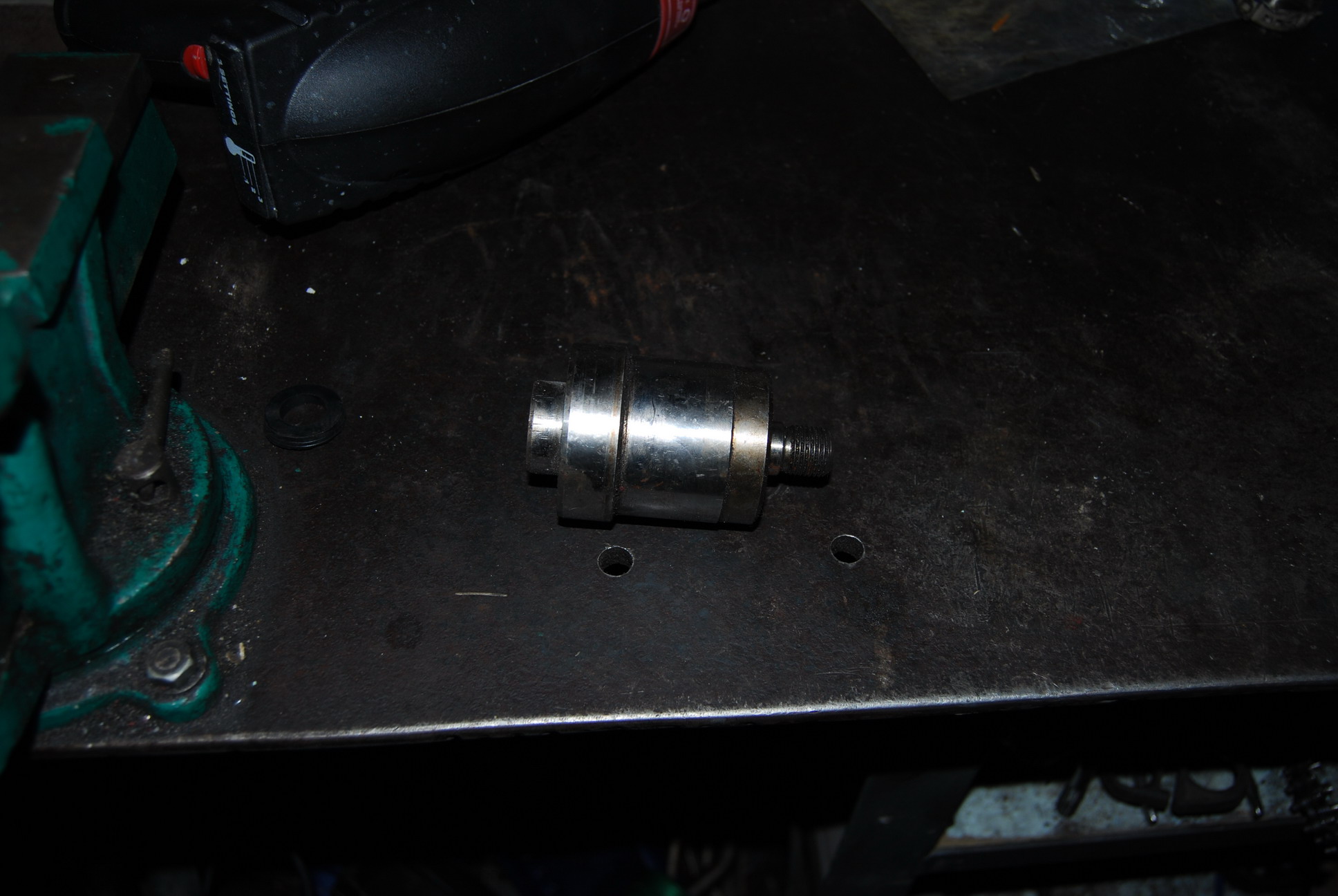

А это вариатор, я его разбирал, интересно было что внутри, а за тем собрал обратно.
 Просмотрено:  441 раз(а)
 Просмотрено:  438 раз(а)
 Просмотрено:  451 раз(а)
 Просмотрено:  470 раз(а)

огромное человеческое спасибо))))))померяю давление скажу)))все никак на диагностику немогу попасть))))))вот провода поменял,купил NJK за 650 а мне тулили те же за 1200 минимум)))))некоторые вообще 2700 ,я думаю вообще оборзели люди,кстати у нас с тобой провода отличаются)у тебя на свечи короткие идут у меня два длинных два коротких,с 4 длнинный на 1 цилиндр с 1 на 4 и тд))))),стала лучше ехать,но не могу понять не оч все же тянет и с 3 тыс гудит как самолет,вот жду диагностику)

Смотри, я вчера своему младшему брату дал поганять свой расходомер, машина ожила, т.е поехала так как она должна ехать, но после того как расходомер поставили обратно, машина стала ехать еще хуже чем было до замены. А диагностика расходомер не видит! А тестим мою, видит. Но у меня чек стоит, я и без экзаминера это вижу, вот так вот.

Kindaro
Та с раходомером у тебя вся проблема, все симптомы на лицо - стреляет, обороты не набирает, не тянет. Почисти контакты для начала, либо поменяй. Wink

Скорее всего да, но меня смущают выстрелы в трубу, на всех трех машинах моя включительно, в трубу не стреляло.

У меня стреляло, ещё и как. Wink Больше 5 тыс не набирала и давлилась. Confused (прикиньте выехал на Бориспольскую проверять и ещё 180 умудрился набрать с такими-то проблемами Cool ) С раходомером было всё гуд, просто вся фигня была из-за того что ремонтируя корпус воздушного фильтра, поставили планку сверху, которая слеганца перекрывала доступ воздуха на датчик, я тогда и не знал, что проблема именно в этой ерунде, думал что свечи, кстати благодаря этому случаю я поменял сразу все свечи, эллектроды коих еле просматривались, т.е. нету худа без добра. Wink На следующий же день всё было исправлено, крепление копуса было переделано, планка убрана, и всё встало на свои места. Rolling Eyes А из-за новых свечей стала ещё более острее. Cool

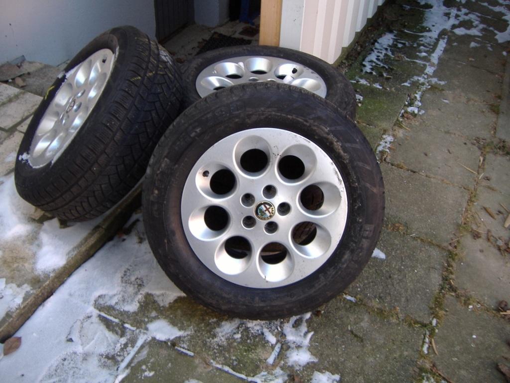

Підкажіть будь ласка який виліт ЕТ у стокових дисків R15 від Альфи 156.
Наперед дякую.

R15 /205/60
Наперед дякую.
Дык вазьми да померяй линейкой.
