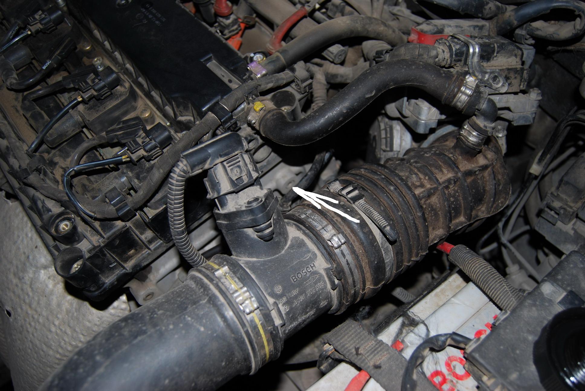

Наверное твоя почта не пропускает такой объем.
331.42 KB |
473 раз(а) |
302.78 KB |
475 раз(а) |
187.43 KB |
479 раз(а) |
141.8 KB |
460 раз(а) |
316.44 KB |
456 раз(а) |

огромное человеческое спасибо))))))померяю давление скажу)))все никак на диагностику немогу попасть))))))вот провода поменял,купил NJK за 650 а мне тулили те же за 1200 минимум)))))некоторые вообще 2700 ,я думаю вообще оборзели люди,кстати у нас с тобой провода отличаются)у тебя на свечи короткие идут у меня два длинных два коротких,с 4 длнинный на 1 цилиндр с 1 на 4 и тд))))),стала лучше ехать,но не могу понять не оч все же тянет и с 3 тыс гудит как самолет,вот жду диагностику)
stirlitz Италоманьячище
Возраст: 51 Знак зодиака:  Зарегистрирован: 16.03.2008 Сообщения: 1668 Откуда: Херсон
Добавлено: Пт Мар 06, 2009 20:19 Заголовок сообщения: |
Пожалуйста, если что , опять же звони, эти фотки я скинул тебе на почту в тот же день когда ты мне звонил. Будешь проезжать мимо Херсона, заезжай дам свой расходомер померять!

Смотри, я вчера своему младшему брату дал поганять свой расходомер, машина ожила, т.е поехала так как она должна ехать, но после того как расходомер поставили обратно, машина стала ехать еще хуже чем было до замены. А диагностика расходомер не видит! А тестим мою, видит. Но у меня чек стоит, я и без экзаминера это вижу, вот так вот.

Та с раходомером у тебя вся проблема, все симптомы на лицо - стреляет, обороты не набирает, не тянет. Почисти контакты для начала, либо поменяй.

Скорее всего да, но меня смущают выстрелы в трубу, на всех трех машинах моя включительно, в трубу не стреляло.

У меня стреляло, ещё и как. Больше 5 тыс не набирала и давлилась. (прикиньте выехал на Бориспольскую проверять и ещё 180 умудрился набрать с такими-то проблемами ) С раходомером было всё гуд, просто вся фигня была из-за того что ремонтируя корпус воздушного фильтра, поставили планку сверху, которая слеганца перекрывала доступ воздуха на датчик, я тогда и не знал, что проблема именно в этой ерунде, думал что свечи, кстати благодаря этому случаю я поменял сразу все свечи, эллектроды коих еле просматривались, т.е. нету худа без добра. На следующий же день всё было исправлено, крепление копуса было переделано, планка убрана, и всё встало на свои места. А из-за новых свечей стала ещё более острее.

если я ошибаюсь исправьте,при работающем двигателе снимаю с расходомера контакт,вытаскиваю работать нормально перестает двигатель,паоказывает на приборах форсунку(((((так же вроде проверяется?
