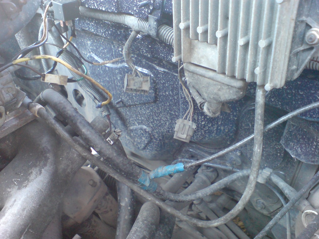

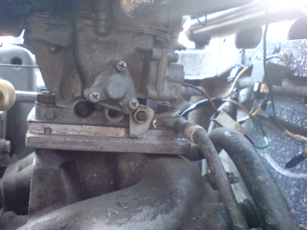

сегодня цеплял потолок, и забыл взять фотика, но пофотал телефоном и не снимал фильтр, но думаю и так видно

А чего у тебя карб задом наперёд превёрнут? Так удобней? И Солекс то какой модели? Если 2108х должен патрубок (цтуцер на выкуум-корректор УОЗ спреди (в твоём положении сзади) выходить. Туда, куда у тебя шланг сейчас посажен на Дижиплекс надо (патрубок) надо глушить. Или если с фронтальной стороны патрубка нет, то взять выкуум с коллектора на коррекцию УОЗ.
Катибровку жиклёров по свей видимости ты незнаешь!
Обратку надо свормировать из тройника до подачи в карб ( перпендикулярный патрубок тройника на карб, один конец прямойго патрубка на основную магистраль, другой на обратную). В патрубок, на который одевается шланг для подачи бензина на карбе надо втавить втулку подходящего диаметра с внутренним отверстием 1-1,5мм. и одеть шланг. "Обратный" патрубок заглушить! Для чего это делается. Если у тебя электро насос в баке (для моника). то он выдаёт давление в районе 1 - 1,3 атмосферы (бара) этого многовато для удержания потока иглой Солекса. А таким образом ты уменьшишь давление на иглу. Если насос механически (на блоке), выше изложенное проделывать ненадо!

| модель незнаю, а карб не перевернут, они так на Тазах стоят.

Верно, на "Самарах" так же как у тебя стоит, но это неочень удобно в плане регулировки, да и смесь из первичной камеры прогревается хуже, так как удалена на край коллектора. Но это впринципе детали!
Ещё раз: - если насос у тебя механический (а он должен быть таковым. учитывая твой VIN) манипуляций с топливопроводом делать не надо.
Располовинишь карб, отрегулироешь положение (верхнее) поплавков - 2-3мм. (сверятся с ВАЗовским не надо). Вывернешь воздушные жиклёры (они вместе с эмульсионными трубками), калибровка: для первичной камеры (он у тебя походу справа) должна быть "150". На вторичной - "125". Далее выворачиваешь главные топливные жиклёры (они глубже в этих-же отверстиях) и оккуратно отвёрткой вынимаешь. На первичной - калибровка "80" (у тебя наверняка 92,5 или 95), на вторичной - "92,5" (у тебя возможно 95 или 97,5).
Замени, проверь работу, а дальше продолжим.
