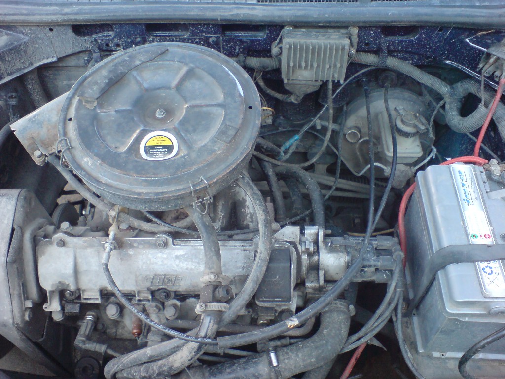

Jey-Ti, жду результатов по вакуумному усилителю (точнее шлангу на вп. коллектор).

етот шланг подключен к карбу, та есть вакуумный шток

Лутьше сфоткай и выложи своё подкапотное.

СообщениеДобавлено: Пт Апр 03, 2009 23:39    Заголовок сообщения: Ответить с цитатой
ок, завтра будет

СообщениеДобавлено: Сб Апр 04, 2009 00:15    Заголовок сообщения: Ответить с цитатой
Он должен не к карбу идти. а к коллектору! Я так понял - на Дижиплекс шлаг у тебя с коллектора тогда?

СообщениеДобавлено: Сб Апр 04, 2009 00:46    Заголовок сообщения: Ответить с цитатой
шланг у меня с комутатора идет в карбюратор а не в колектор, на карбюраторе есть штуцер где сосет воздух

СообщениеДобавлено: Сб Апр 04, 2009 11:08    Заголовок сообщения: Ответить с цитатой
Меня смущат факт подключения двух шлангов к карбу! А что у тебя к коллектору идёт?
Будем ждать фото. Причём с разных ракурсов (сверху, справа и слева). Только "возухан" сними предварительно.

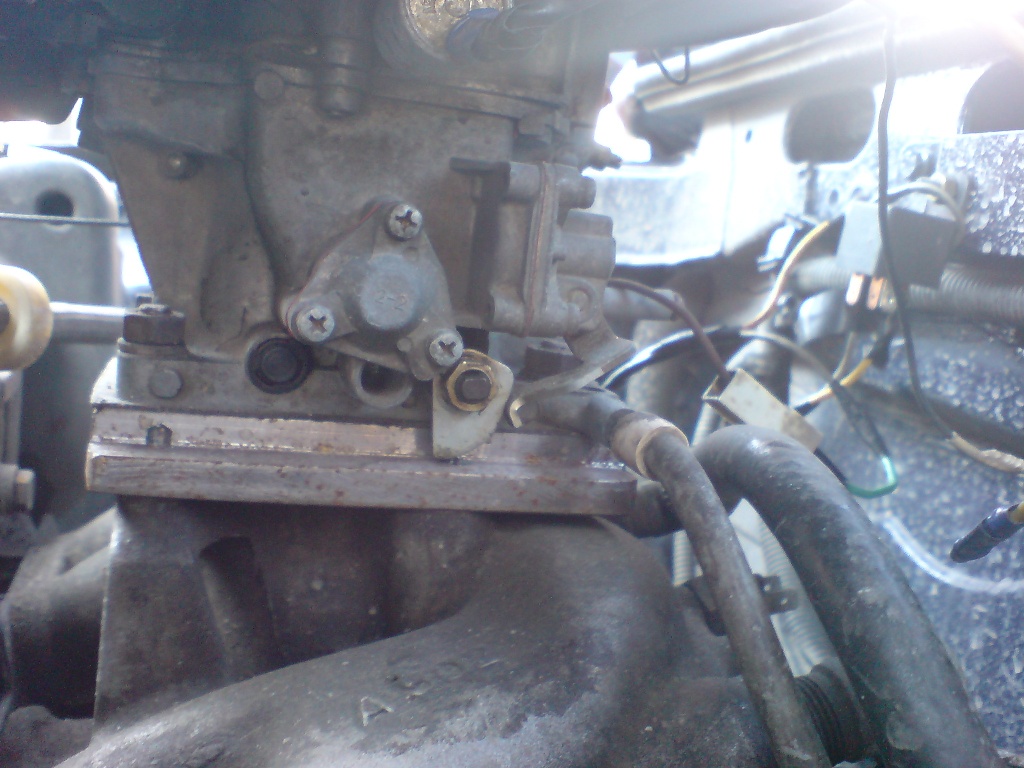

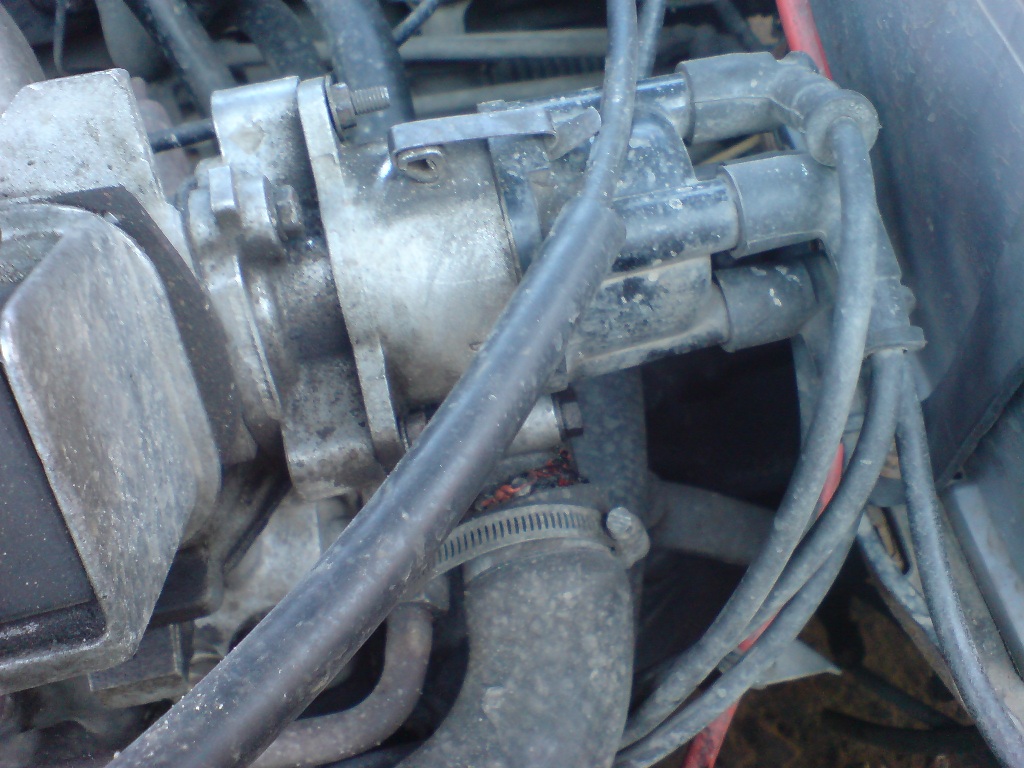

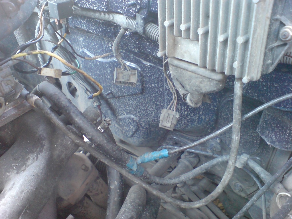

СообщениеДобавлено: Сб Апр 04, 2009 19:31    Заголовок сообщения: Ответить с цитатой
сегодня цеплял потолок, и забыл взять фотика, но пофотал телефоном и не снимал фильтр, но думаю и так видно

СообщениеДобавлено: Сб Апр 04, 2009 19:57    Заголовок сообщения: Ответить с цитатой
А чего у тебя карб задом наперёд превёрнут? Так удобней? И Солекс то какой модели? Если 2108х должен патрубок (цтуцер на выкуум-корректор УОЗ спреди (в твоём положении сзади) выходить. Туда, куда у тебя шланг сейчас посажен на Дижиплекс надо (патрубок) надо глушить. Или если с фронтальной стороны патрубка нет, то взять выкуум с коллектора на коррекцию УОЗ.
Катибровку жиклёров по свей видимости ты незнаешь!
Обратку надо свормировать из тройника до подачи в карб ( перпендикулярный патрубок тройника на карб, один конец прямойго патрубка на основную магистраль, другой на обратную). В патрубок, на который одевается шланг для подачи бензина на карбе надо втавить втулку подходящего диаметра с внутренним отверстием 1-1,5мм. и одеть шланг. "Обратный" патрубок заглушить! Для чего это делается. Если у тебя электро насос в баке (для моника). то он выдаёт давление в районе 1 - 1,3 атмосферы (бара) этого многовато для удержания потока иглой Солекса. А таким образом ты уменьшишь давление на иглу. Если насос механически (на блоке), выше изложенное проделывать ненадо!

СообщениеДобавлено: Сб Апр 04, 2009 20:01    Заголовок сообщения: Ответить с цитатой
модель незнаю, а карб не перевернут, они так на Тазах стоят.

СообщениеДобавлено: Сб Апр 04, 2009 20:39    Заголовок сообщения: Ответить с цитатой
Верно, на "Самарах" так же как у тебя стоит, но это неочень удобно в плане регулировки, да и смесь из первичной камеры прогревается хуже, так как удалена на край коллектора. Но это впринципе детали!
Ещё раз: - если насос у тебя механический (а он должен быть таковым. учитывая твой VIN) манипуляций с топливопроводом делать не надо.
Располовинишь карб, отрегулироешь положение (верхнее) поплавков - 2-3мм. (сверятся с ВАЗовским не надо). Вывернешь воздушные жиклёры (они вместе с эмульсионными трубками), калибровка: для первичной камеры (он у тебя походу справа) должна быть "150". На вторичной - "125". Далее выворачиваешь главные топливные жиклёры (они глубже в этих-же отверстиях) и оккуратно отвёрткой вынимаешь. На первичной - калибровка "80" (у тебя наверняка 92,5 или 95), на вторичной - "92,5" (у тебя возможно 95 или 97,5).
Замени, проверь работу, а дальше продолжим.

СообщениеДобавлено: Сб Апр 04, 2009 20:50    Заголовок сообщения: Ответить с цитатой
Jey-Ti"]У меня топливние жиклери первичной камеры 95/165, а вторичный 97,5/125 и ети размеры точни, проверено, и калибровка та же
