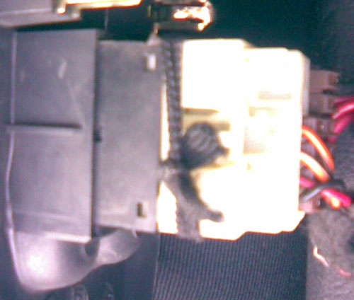

вобщем с водительской стороны глючат нипадеццки,разбирал смотрел....какой то кулибин до меня уже их перебирал.всё в клею,металические проволки в защёлки вставленны,вобщем жудь.
такого плана ЗЧ у нас нету.
какие есть альтернативы?,может откуда то подходят ? Sad

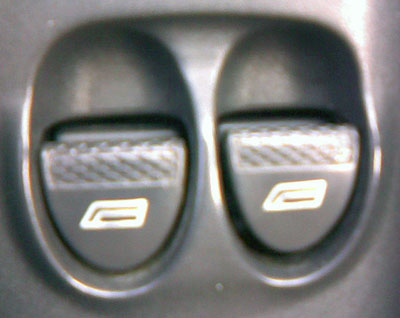

да блин...европпа )),но балдеют в основном тут от немцев и французов
ситроенов как грязи,а вот фиатегов единицы и в магазинах есть лиш расходники,ну и по ходовке кое что...
 Просмотрено:  299 раз(а)
вытягивать их не стал,сломанные переломанные,боюсь вообще выкинуть их прийдётся если вытянуть..
 Просмотрено:  317 раз(а)

Buslic
Это детская болезнь, у этой кнопки по серединке два тоненьких ушка с круглыми выступами, которые в свою очередь вставляются в реле(ч\б цвета на твоем фото). Так вот, если выщелкивать реле с пластика внешнего без отвертки, используя только физ. силу, то ушки отламываются на раз-два. Very Happy
Еще подходят от Brava\o, но немного светлее.

Buslic
К нам из прибалтики Фиаты на разборки гонят, а ты жалуешься Very Happy По теме: чтобы красиво было, пожалуй, только искать по разборкам родные...

у нас за такую кнопочку 750лей запрсили в рублях это приблезитель около 1000,00 ( ещё и б/у )

с кнопками , когда стали вдруг , глючить и залипать (FIAT BRAVA ) , заморачиваться не стал - купил новые на пассажирскую сторону и на водительскую. кнопки идут вместе с блоком . все по 1200 рублей.
