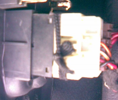

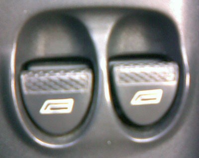

вобщем с водительской стороны глючат нипадеццки,разбирал смотрел....какой то кулибин до меня уже их перебирал.всё в клею,металические проволки в защёлки вставленны,вобщем жудь.
такого плана ЗЧ у нас нету.
какие есть альтернативы?,может откуда то подходят ? Sad
 Просмотрено:  277 раз(а)
вытягивать их не стал,сломанные переломанные,боюсь вообще выкинуть их прийдётся если вытянуть..
 Просмотрено:  291 раз(а)

Buslic
Это детская болезнь, у этой кнопки по серединке два тоненьких ушка с круглыми выступами, которые в свою очередь вставляются в реле(ч\б цвета на твоем фото). Так вот, если выщелкивать реле с пластика внешнего без отвертки, используя только физ. силу, то ушки отламываются на раз-два. Very Happy
Еще подходят от Brava\o, но немного светлее.
