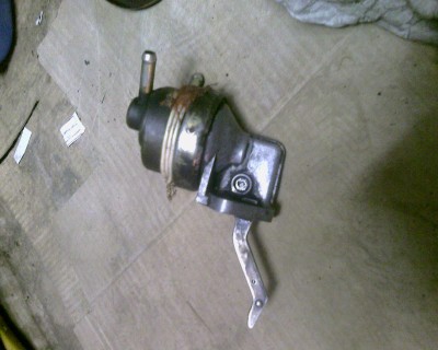

СообщениеДобавлено: Чт Июн 04, 2009 11:31    Заголовок сообщения: Ответить с цитатой
Хоть тема и старая, но что-же получилось с бензонасосом? У меня вроде та же проблема, и бензонасос с лапкой.
вот мой бензонасос

СообщениеДобавлено: Чт Июн 04, 2009 15:17    Заголовок сообщения: Ответить с цитатой
Oleg030376, берешь вазовский, выбиваешь штифт из корпуса у лапки, удаляешь её и ставишь лапку от фиатовского. Подгибаешь, подгоняешь, если необходимо навариваешь на лапке пяточку

СообщениеДобавлено: Ср Июн 17, 2009 10:50    Заголовок сообщения: Ответить с цитатой
Спасибо за подсказку. Так и сделал.Поставил. Качает. Но через пару дней обнаружил что после харошего прогрева движка а потом недолгого стояния он отказывается качать пока немного не остынет. Чуть остынет и опять качает.
А на днях достал электро от печки запорожца, перебрал, изготовил новые клапанчики( родные были деформированы) поставил, поездил, и тут снова то-же самое. Только может на нем подклинивает катушка, потому что когда по нем постукиваешь, то он начинает подкачивать. (водно по прозрачному фильтру непосредственно перед ним. А интересно , он должен стоять в вертикальном положении , потому что у меня получилось прикрепить горизонтально?

СообщениеДобавлено: Ср Июн 17, 2009 11:04    Заголовок сообщения: Ответить с цитатой
Вазовский бензонасос (да и любой другой) может себя вести так по причине износа клапанов. Ход мембраны ещё бы проверить. Также может влиять расположение входящего шланга (если он имеет крутой перегиб выше) и состояние бензофильтра, особенно если он перед насосом (лучше когда после).
Положение электробензонасоса думаю не должно влиять. Если он контактный, то скорее всего надо их почистить и смазать.
