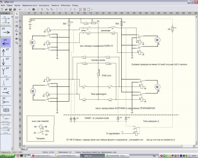

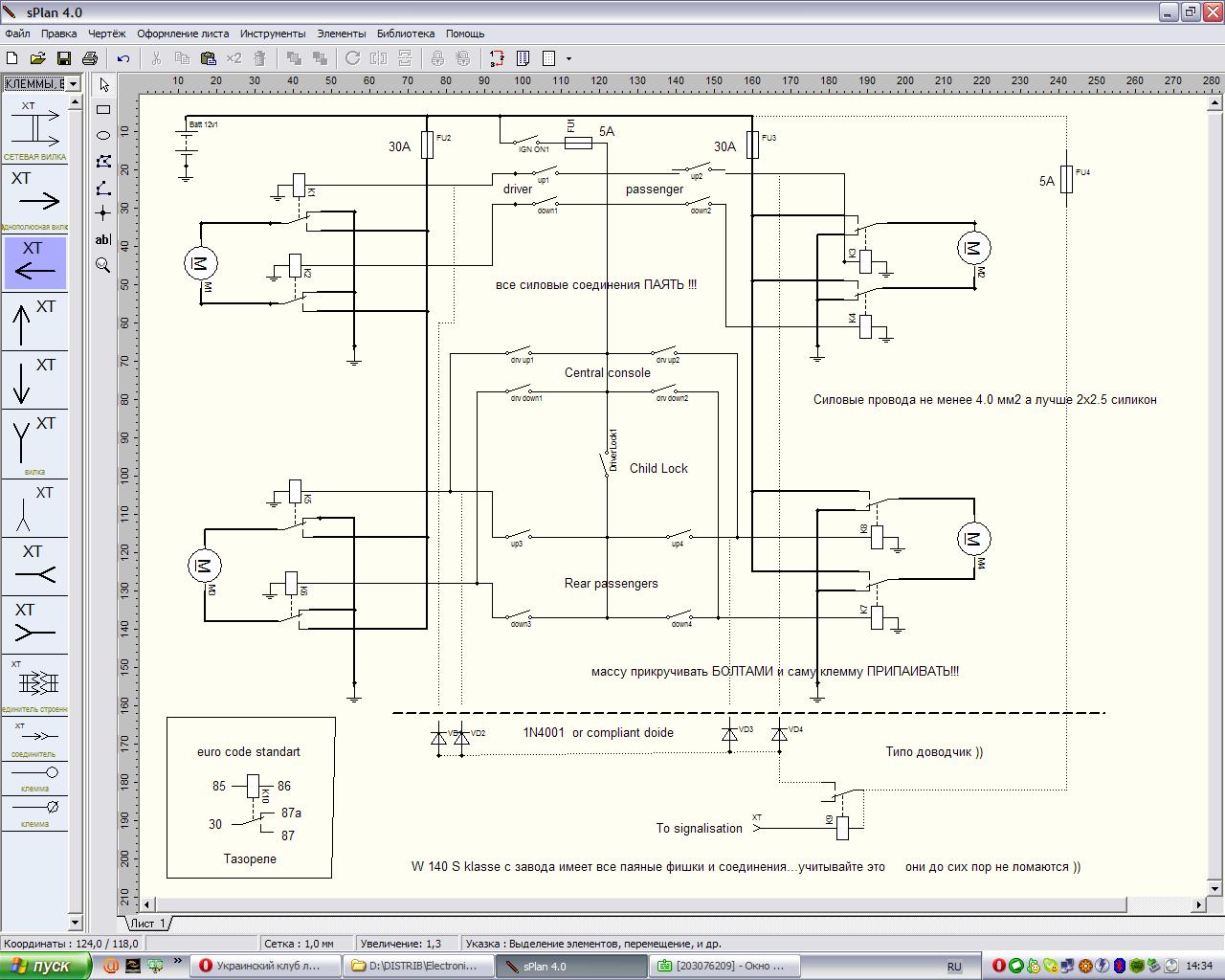

тупо набор релюх ))
можно и самому собрать на релюхах..надежнее будет
блин рисовать от руки и сканировать лень
ща поищу прогу
Езжу как все, на автобусе
Купил и езжу )
audio-terrorist
Зарегистрирован: 21.01.2009
Сообщения: 3477
Откуда: Россия - Москва
СообщениеДобавлено: Сб Окт 03, 2009 13:39    Заголовок сообщения: Ответить с цитатой
вот ! сам ваял

Мда...вот бы еще хотя бы молюсейнечкое пояснение к схемке!!! Very Happy А то были проблемы со стеклами, еще и с самопальным блоком появятся!!!
