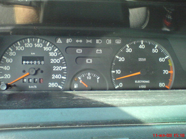

ребят спасибо, тахо уже починил давно, он электронный
загнал машинку толковому электрику, сделал мне тахометр, ещё и датчик уровня топлива стал показывать, а я думал его менять в баке!
вродь проблема была в замкнутых проводах под панелью
какие-то лохи сигнализацию ставили, после них там такое хитросплетение осталось, еле разобрали)))
