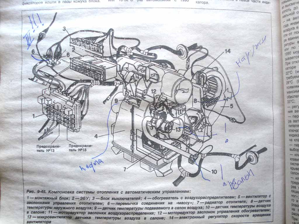

| ksv писал(а): | tr1 - похож (но не он)
2 толстых провода должно быть (красный и оранжево красный), 2 тонких (голубо-черный и черный) - схему смотри |
Ок пасиб огромное. Ща пойду ковырять.

Темпра Типо Дедра Дельта 155
Скудо Зета
На Тему нажаль не знайшов (но суть понятна коробочка с радиатором на 4-ре контакта)
ksv Италоманьячище
Возраст: 47 Знак зодиака:  Зарегистрирован: 21.09.2006 Сообщения: 3352 Откуда: Киев
Добавлено: Пн Июл 27, 2009 15:17 Заголовок сообщения: |
На рисунке №7
Код по оригиналу 82430687
Стоит на двигателе (сторона водителя)
ЗЫ От кромы подходит
10.48 KB |

Разъёмчик нашёл, сам регулятор видать спёрли вместе с кондишеном, подумали видать, что это к нему девайс необходимый.
Ещё куча концов свободных, вероятно к компрессору тыкались.
Ток как видно на фоте, штекер квадратный.
| Вот где он стоит, на схеме №14 Прям возле винтокрыла. |
