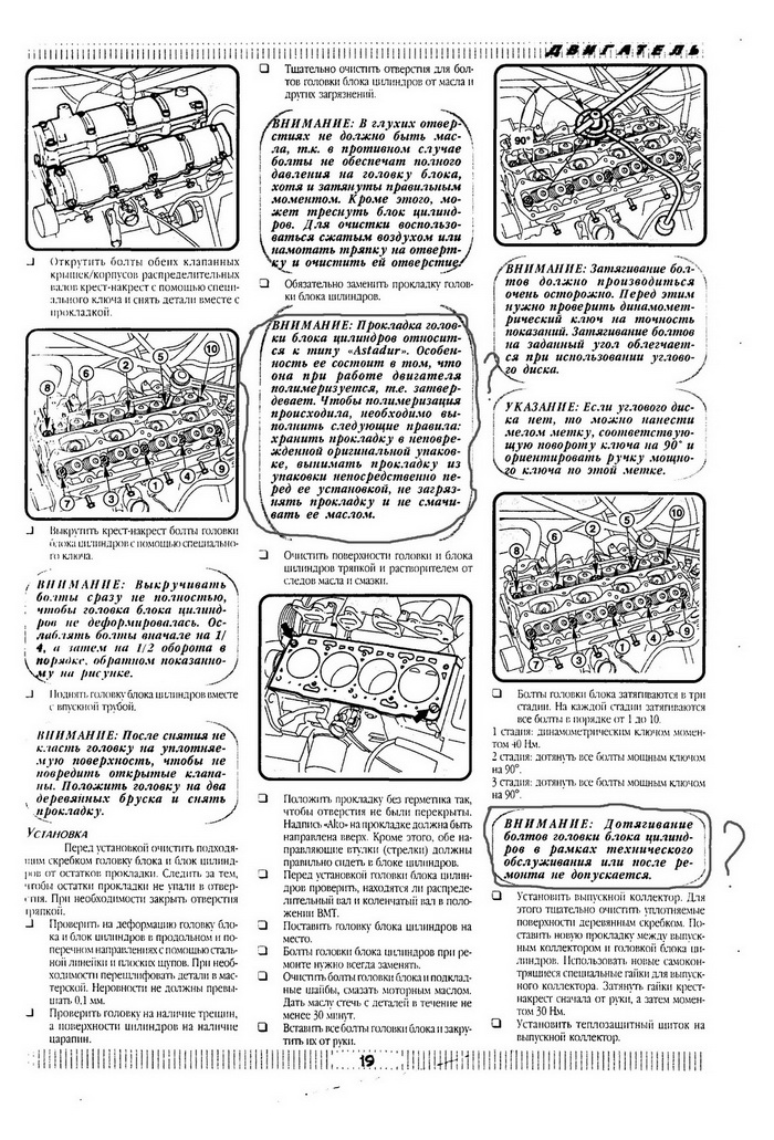

zet Amico
Возраст: 42 Знак зодиака:  Зарегистрирован: 07.01.2008 Сообщения: 17
Добавлено: Вс Окт 11, 2009 21:34 Заголовок сообщения: |
Как можно головку дотянуть после 1000 км., она изначально со всей дури затянута и полимеризуется при нагреве.
365.98 KB |
280 раз(а) |

Олеххх Италолюбитель
Возраст: 59 Знак зодиака:  Зарегистрирован: 23.06.2009 Сообщения: 63 Откуда: Москва
Авто: Фиат Браво 2001г. 1,2л. 80л.с. 16кл.
Добавлено: Пн Окт 12, 2009 00:37 Заголовок сообщения: |
| Спасибо за картинку и ответы! А картинка для Фиата???

audio-terrorist Италоманьячище
Возраст: 44 Знак зодиака:  Зарегистрирован: 21.01.2009 Сообщения: 3477 Откуда: Россия - Москва
Добавлено: Вт Окт 13, 2009 22:49 Заголовок сообщения: |
блин да пойми те же вы
есть прокладка ориг или ее копирующая неориг но хор качества
она полимеризуется и НЕ ТРЕБУЕТ дотяжки
есть прокладки неориг дешевка
на них написано ДОТЯНУТЬ после 1000 км пробега !!!!!!!!!!!!!! прямо на упаковке
никто не знает какая там стояла так что плоскости надо проверить
но то что стояла обычная НЕ ИСКЛЮЧЕНО
Добавлено: Вт Окт 13, 2009 22:52 Заголовок сообщения: |
2 Олег
перед закручиванием болтов ОБЯЗАТЕЛЬНО продуй гнезда воздухом
если там останется масло то в процессе затяжки оно разломит блок
_________________ Езжу как все, на автобусе
Купил и езжу ) |
