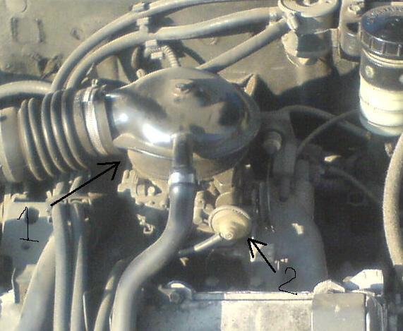

має бути там де "1"? Щось на клапан схоже - "2" ?!

Там де 1.
2-це пул даун. Мало в кого працює.
Регулювати все. Чистити також. Одним словом розбирати і дивитись.

Там ціла куча шлангочок, на впускному колекторі дофіга, не типово для карбюратора... Шо то за шланги??

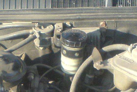

Ще цікаво шо за прилад за бачком гідрика??

32.68 KB |

Я той клапан якраз і заглушив. Там шток а на нього вдіта пружинка і жиклер. Обрізав шток жиклер і пружинку поставив обратно. Але без клапана буде трохи більше їсти, звичайно не 17л, але 11л буде.
