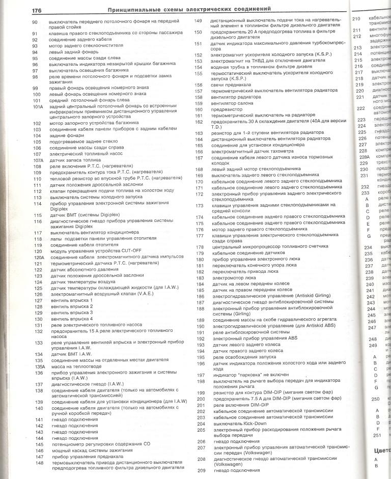

Вот схема, но на ДЖТ панель.

СПАСИБО может че и пойму ))

а шо на датчик пускать + или - ??

Вроде минус.

можна и + пустить напругу управления на релюху но наверное лучше масу

О, что я вижу! Мною отсканенные картинки .
По схеме герконы замыкаются на "-".

Хрюкин
Угу. А че добру пропадать. Помогает ведь.
Еще раз спасибо за схемки, не раз уже выручали.

| Хрюкин писал(а): | Что на омывателе, что на охлаждайке- принцип один. Геркон и магнит . При мощности лампы 1.2 Ватт ток потребления составит 100мА. Не знаю, выдержат ли контакты геркона, но можно либо влепить реле, либо- заменить лампу на светодиод. |
а контакты геркона релюху потянут? если лампочку 1,2 ват не осилят

Если честно, никогда не задумывался(нужды не было), сколько мА потребляет стандартная авторелюха. Но на этот случай есть громадный арсенал неАвтореле, с током потребления по катушке до 30мА, и током коммутации до 500мА.
Вопрос другой: сам датчик-то живой ли? При заполнении/опустошении бачка водой сопротивление на контактах должно быть ноль/обрыв.
Если дохлый, не очень просто его восстановить (разобрать для замены геркона). Хотя, я видел два варианта исполнения- один (свой, с верхним расположением геркона) еле разобрал, другой (на доноре, со стандартным нижнем расположением геркона(как на ВАЗ)) без особых усилий.

ну а как оно в стандарте подключено никто не в курсе ? через релюху или напрямую

В стандарте через электронную схемку. Стоит транзисторный ключ, аналог реле.
ЗЫ: Проверь сначала датчик на пригодность. А то, может не захочешь дальше возиться.
