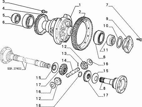

Хрюкин внутрений шрус то с болтами - но вставляется вся эта сборка(собраный ШРУС) в КПП на шлици..там только стопорное кольцо на конце

| Romko писал(а): | | Хрюкин внутрений шрус то с болтами - но вставляется вся эта сборка(собраный ШРУС) в КПП на шлици..там только стопорное кольцо на конце |
То есть, крышку 9 с четырьмя болтами не надо откручивать? Стопорное кольцо 18 не шмякнется в редуктор?

Хрюкин
а какого ему шлепнутся туда (если и шлепнется то в коробке все перемелится на ура ) - там принцип аналогичен внешнему шрусу - при сбивании ШРУСа - штопорное ведь не остается в ШРУСе...только осторожно сбивать - можно в момент вытакскивания сальник в коробке повредить
П.С. у меня все прекрасно выходило без молотка -просто дернул полуось и вся сборка выскочила с коробки

| Умом я это понимаю, и снимал сколько раз и внутренние и наружные ШРУСы, но вдруг итальянцы заподлячку какую придумали...

Romko
Спасибо, получилось! Учту на будущее .
