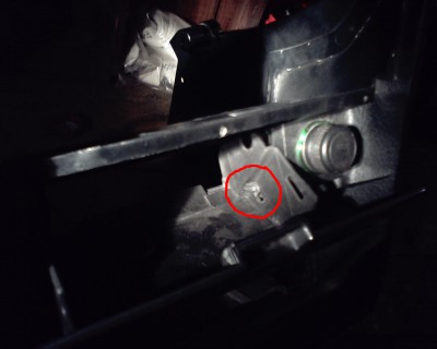

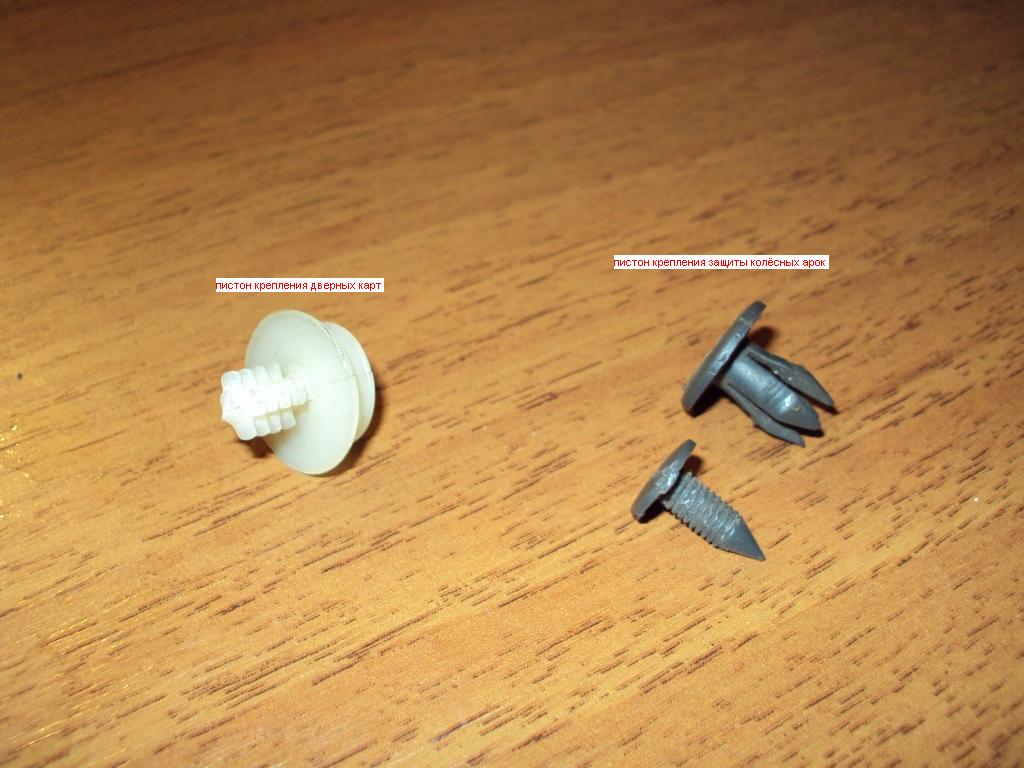

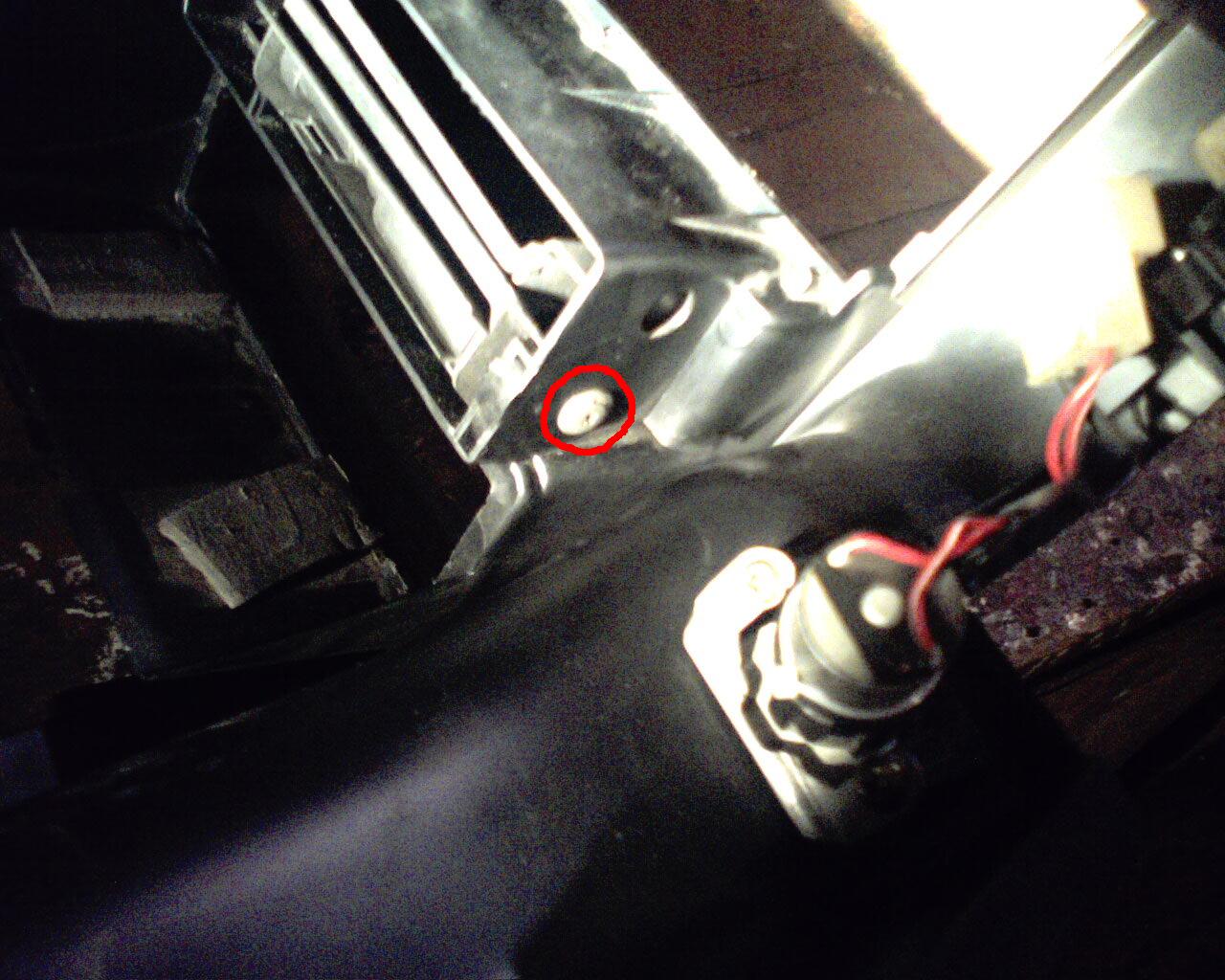

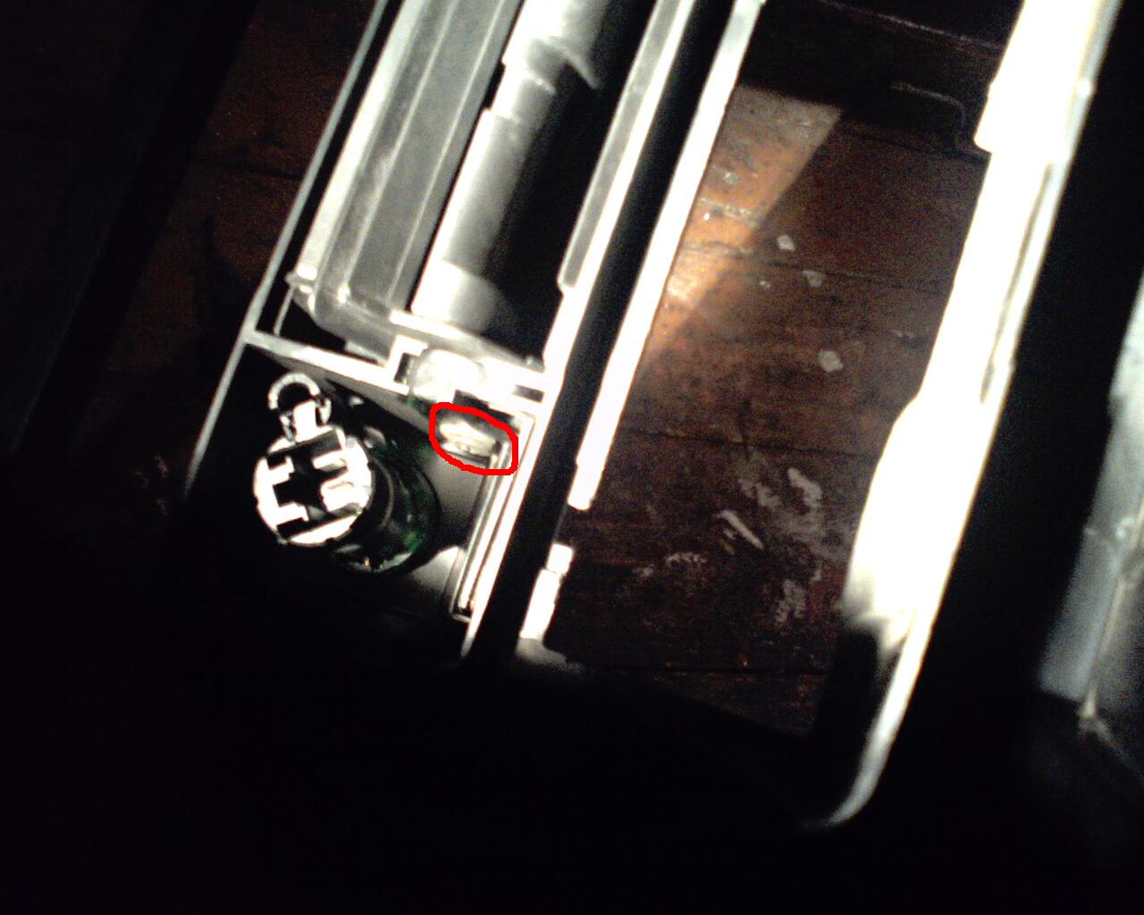

Сделал. Использовал пистоны. Для лучшего эффекта надо аккуратно разогнуть ленточные пружины пепельницы. Пистоны укорачиваются по посадочному месту съёмного корытца под пепел. Никаких паек, болтов с гайками.

Тоже пластмасовые пистоны повставлял. Все работает. Smile

+1 пласмасові пістони, вже два года і норма!!!

Кто то еще до меня просто воткнул по обоим сторонам 2 пластмассовых дюбеля диаметром 6 мм, немного обрезанных по длине я и не знал, пока не начал снимать пепельницу Razz
