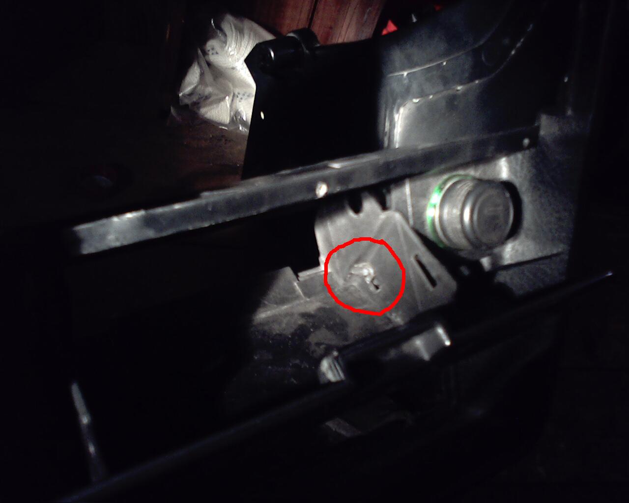

				|  Добавлено: Ср Янв 06, 2010 18:47    Заголовок сообщения: пепельница |   |
				| Кто-нибудь ремонтировал отломанные язычки фиксации? У меня есть вариант, но до полной опробации хвастать не буду. |  |

				|  Добавлено: Пт Янв 08, 2010 19:03    Заголовок сообщения: |   |
				| Сделал. Использовал пистоны. Для лучшего эффекта надо аккуратно разогнуть ленточные пружины пепельницы. Пистоны укорачиваются по посадочному месту съёмного корытца под пепел. Никаких паек, болтов с гайками.

				| Master Не поверишь! Даже не задумывался - сунул два болта на 6 и даже гайки не одевал. Пепельница работает, не вываливается, не тарабанит и болты на месте и снять легко, при необходимости.
 Какое-то время искал целую по разборкам, потом плюнул, уж больно редкое явление - пепельница с целыми язычками.

				| Хрюкин +1
 Тоже пластмасовые пистоны повставлял. Все работает.

				| +1 пласмасові пістони, вже два года і норма!!! _________________

				| Кто то еще до меня просто воткнул по обоим сторонам 2 пластмассовых дюбеля диаметром 6 мм, немного обрезанных по длине я и не знал, пока не начал снимать пепельницу   _________________

				| Я из жести вырезал и изогнул 2 язычка и паяльником вплавил в тело пепельницы - работает шо молода   |  |
