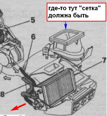

Ну для начала посмотри, кудой воздух с улицы затягивает в печку. Где-то между лобовым стеклом и капотом Smile
Я не знаю точно, как у Типо. У меня на Регате для этого надо было открутить сверху пласмасовую крышку печки. Там где-то должна быть сетка или паролон, или и то и другое.
Ну а потом может быть и забит сам радиатор, не изнутри (где жидкость бегает), а снаружи грязью. Тут сложнее. придётся сливать ОЖ и вынимать радиатор для чистки (по направлению красной стрелки).

фильтра салона в Типо нет.дырка под него есть с правой стороны по ходу машины под пластиком дворников(увидеш сетку на пластике) и я никак немогу понять куда туда листья тянет Confused сам три раза доставал радиатор печки и постоянн выгребал кучу пили и листьев (пыль то понятно но как туда листья попадают?)
067 763 30 38
СообщениеДобавлено: Пт Янв 08, 2010 18:18    Заголовок сообщения: Ответить с цитатой
Master
Как, как? Да птички гнезда вьют! Very Happy
Нормально они туда попадают, затягивает периодически через решетку.
