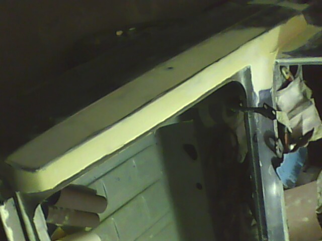

Вот ТАК

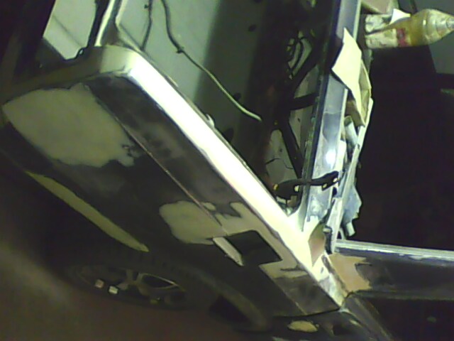

все кривое

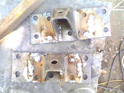

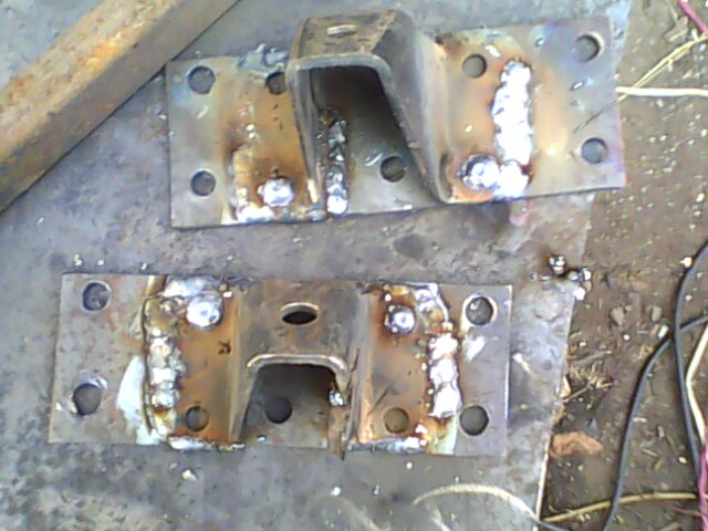

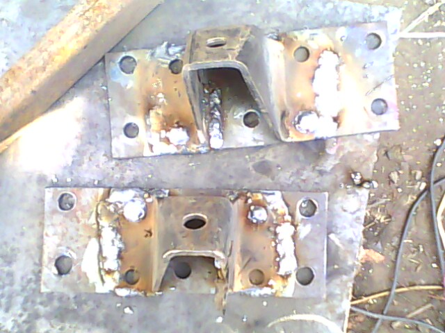

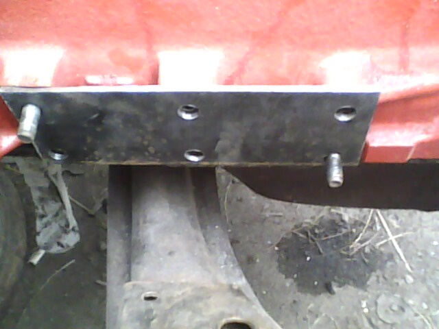

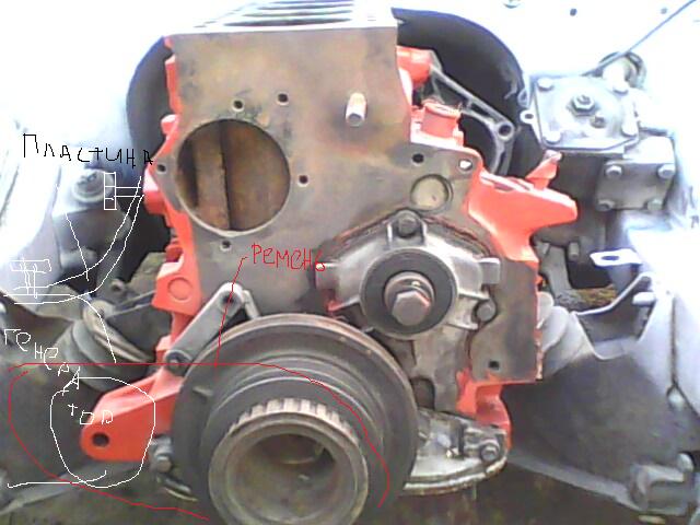

Привет, если ставить двигло без родной коробки передач, а жиговская тоже стыкуется, то ничего ненадо переделывать и переваривать кроме лап подушек, надо немного выдвинуть двигло вперед чтобы голова не задевала моторный щит. буквально на 2 см. Фото прилагаю!

ТАМА ЕСЧЕ СКАЗАНО ЧТО ГЕНЕРАТОР С ДРУГОЙ СТОРОНЫ И ОН ПЕРЕНОСИЛ ПРОВОДА! НО У МЕНЯ ГЕНЕРАТОР С ТОЙ СТОРОНЫ ЧТО И У ЖИГИ И ПОЭТОПУ ВСЕ НОРМУЛЬ.
НА СЧЕТ ПЕЧКИ Я ВООБЩЕ НЕВИЖУ НИЧЕГО ЧТО МОГЛО БЫ ПОМЕШАТЬ ЕЕ ПОДСОЕДИНИТЬ ТЕМ БОЛЕЕ ГНУТЬ КУЗОВ. ЕСЛИ ОН СИЛЬНО ПРИЖАЛ ДВИГЛО К ЩИТУ ТО ЕТО ЕГО ПРОБЛНМЫ. У МЕНЯ МЕДЖУ НИМИ ЗАЗОР В 1-1,5 СМ И ПОЕТОМУ ДАЖЕ ТАМ МОЖНО ПРОТЯНУТЬ ХОТЬ ВОДОПРОВОДНУЮ ТРУБУ!!! Smile
