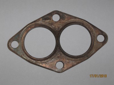

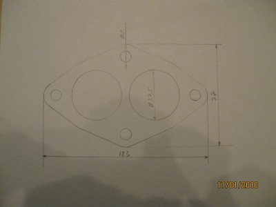

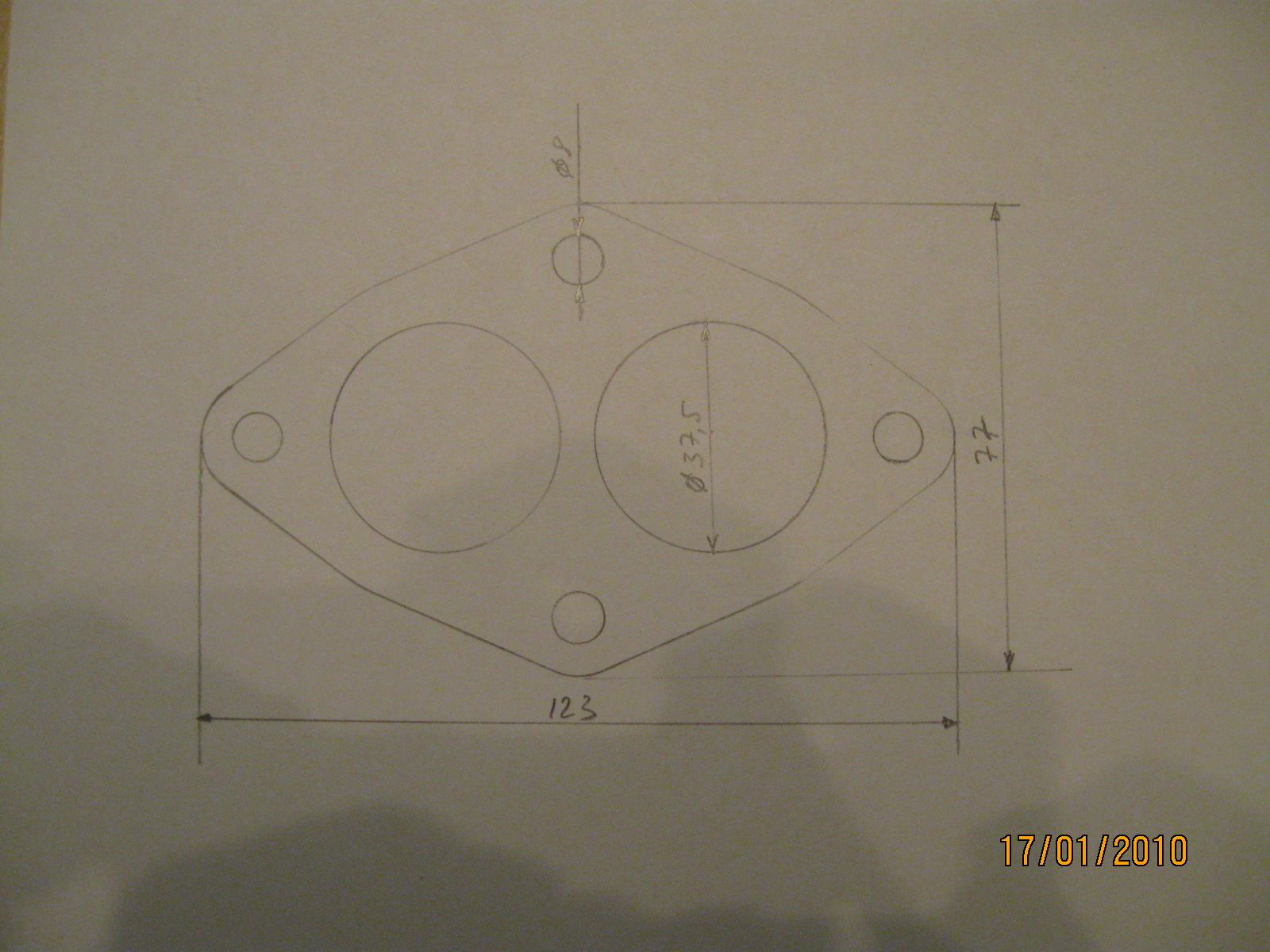

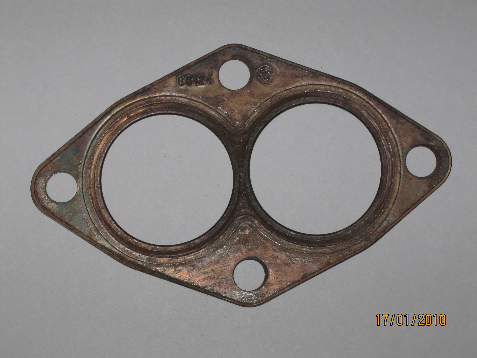

Добрался. Выкладываю.
Если еще какой размер нужен скажите, померяю.
По поводу сварки. мне больше нравится вариант который сделали мне (читай выше), чем тот что предлагает Александр Васильевич.
Но он безусловно сложнее для мастера и требует определенного профессионализма и отсутствия лени.
А по поводу б/у запчастей - это дело каждого, но мне как-то больше по душе если платить деньги так за новую вещь. Со старой мало ли что может быть...
Да и новые тоже при кривых руках и прямых мозгах тоже ломаются Laughing
Удачи.
сама прокладка
 Просмотрено:  222 раз(а)
чертежик
 Просмотрено:  239 раз(а)
