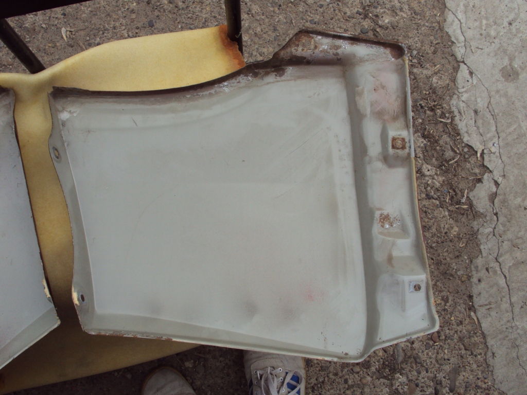

и про крылья. ремонт по месту эта хрень сабачья. чем не обробатывай с наружи,а гниёт с нутри.машина всегда гниёт снутри а не снаружи.мне хватила на две зимы и краска вздулась в тех местах.
я решил что всётаки крылья б\у закажу.узнавал гдето 75 доларов.пара.так ты старое снимиш всю ржавчину с подкрылка уберёш+обработаеш и антикарозией и бесшумкой.и крыло тоже с нутри обработать можно.так что толька замена.вот поверте а опыт в этом есть. _________________ Бортовик Темпра

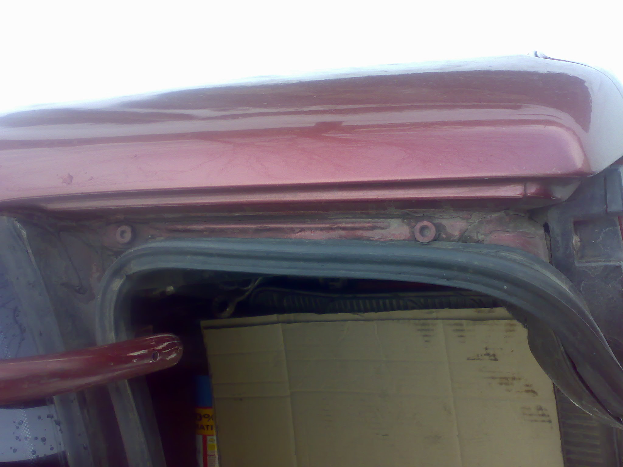

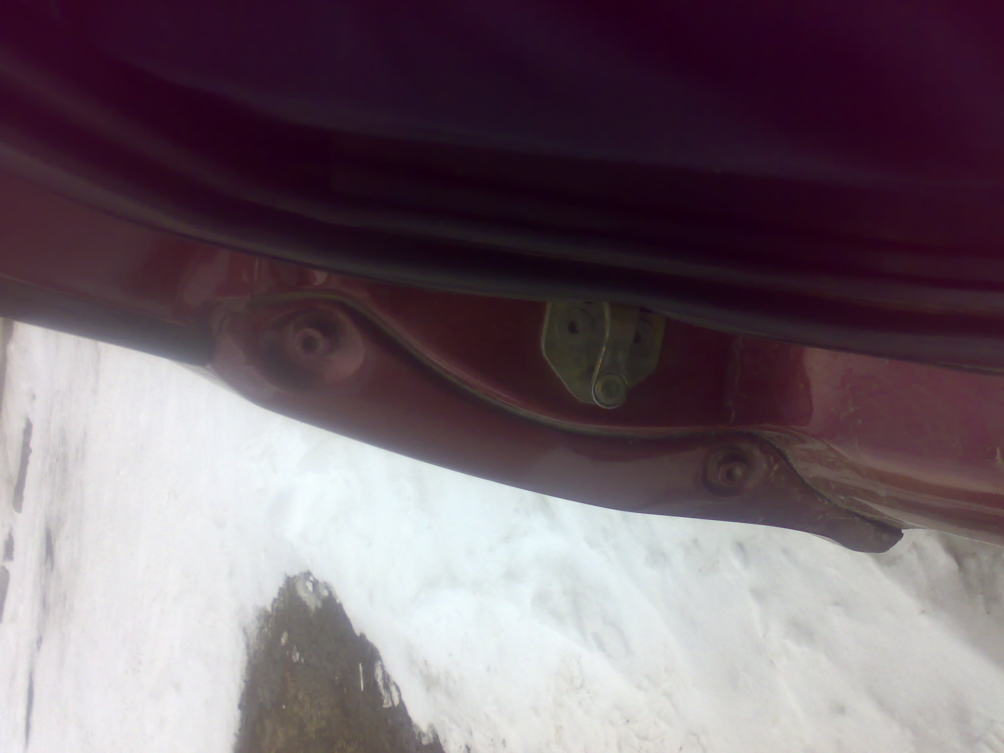

Про задние крылья:
-удаляем болты.
-техническим феном осторожно разогреваем заводской клей, одновременно оттягивая крыло.
Снял за 5 минут. Дольше было возни с болтами- некоторые с огромным трудом отвернул(старался сохранить оригинальные пистоны).
Ни отвёртки, ни молотка.

Нужно ли снимать заднее боковое стекло? Или крыло вынимается из-под него?

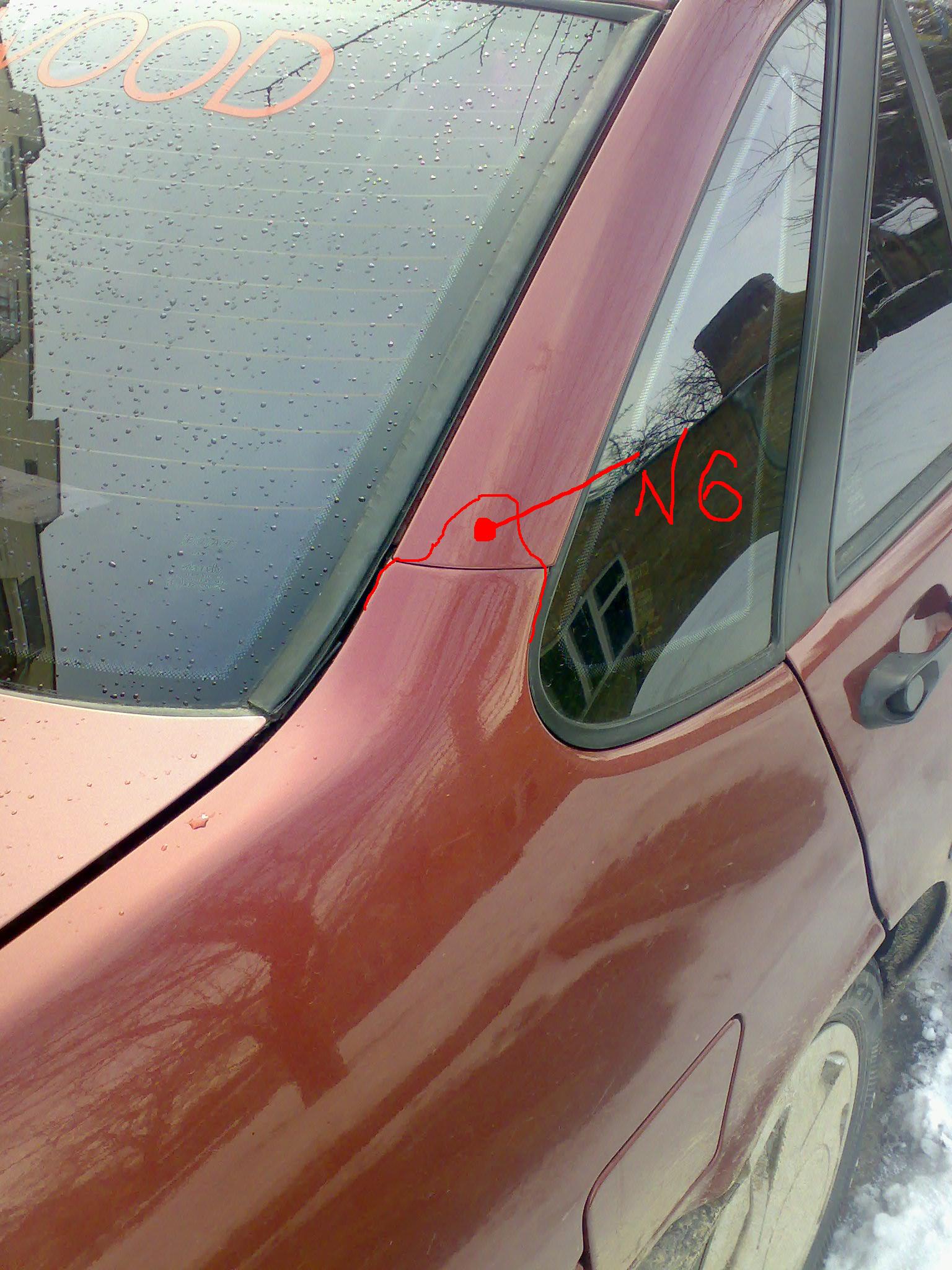

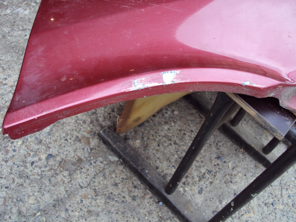

Juks да як сказав Хрюкин знімати стікло нетреба,між заднім і боковим стіклом є пластмаса(переход з крила на кришу)потрібно з середини зняти пласмасову обшивку,там два болти на№10-відкручуємо і пласмаса виймається(мені кулібини казаи-защєлки,защелкі....нє!)під зовнішньою пласмасою є болт (шестигранник №6)на якому кріпиться крило,а далі все знімається елементарно-2шт.стик з багажником,2шт.за фарою,1шт-під бампером(кінець,стик з аркою-саме болюче місце),2шт-дверний проєм,здається всі сказав.Складного нічого немає-міняються за 3-4год.(якщо звичайно внутрішні арки не гнилі-але це наврядчи)+2чол.(+обережність з заводськими гайками під шестигранник)
