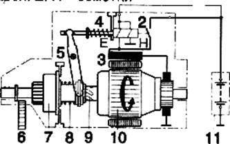

СообщениеДобавлено: Вс Фев 21, 2010 14:44    Заголовок сообщения: Ответить с цитатой
правильно они наверно так и называются! Я своими словами(надеялся поймут)! За невозврат отвечает возвратная пружина, её состояние тоже необходимо проверить
на рисунке 4
