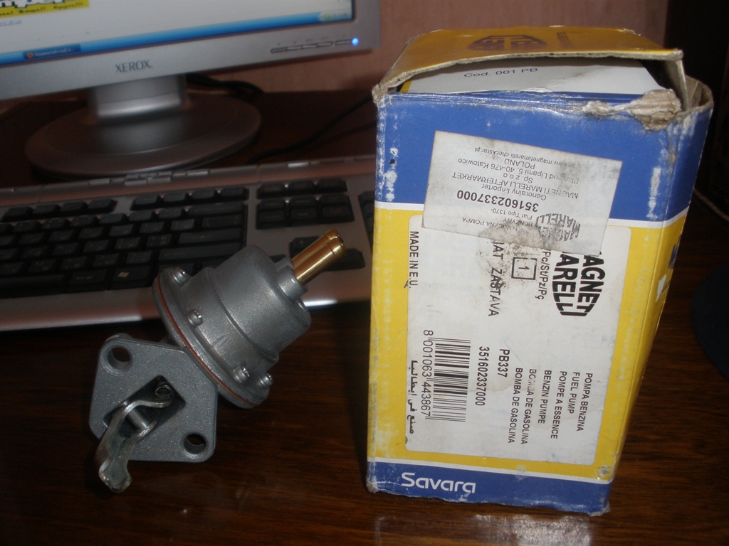

Добавлено: Пн Фев 22, 2010 13:15 Заголовок сообщения: |
Вот фото разборного бензонасоса, мож кому нада
300.28 KB |
136 раз(а) |
301.84 KB |
144 раз(а) |
357.8 KB |
154 раз(а) |
